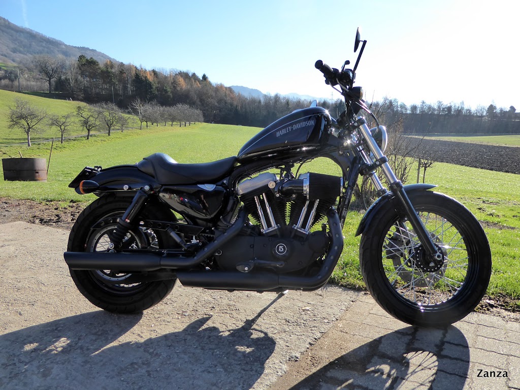

Il faisait beau today alors j'ai sorti l'appareil photo pour mieux voir et montrer ma relocalisation, le reste est dans ma prés' Okay
Ma conso:

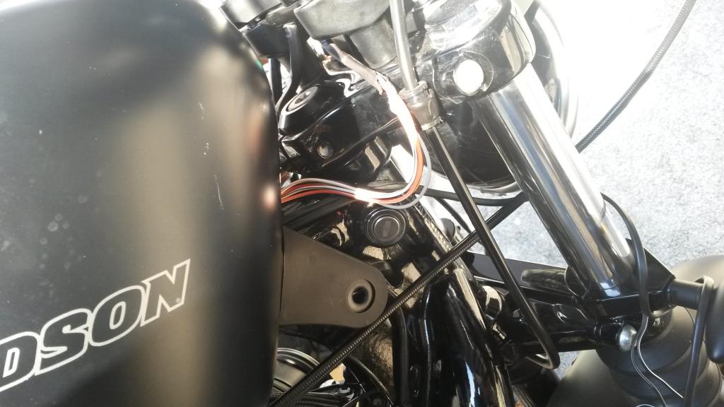

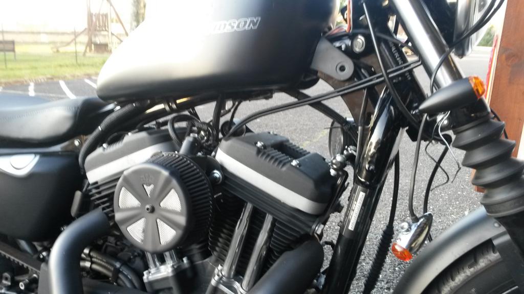

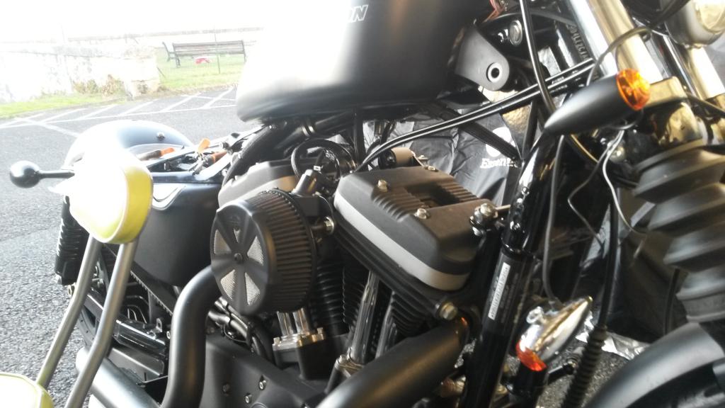

Message [DOSSIER] Délocalisation bobine Répondre en citant

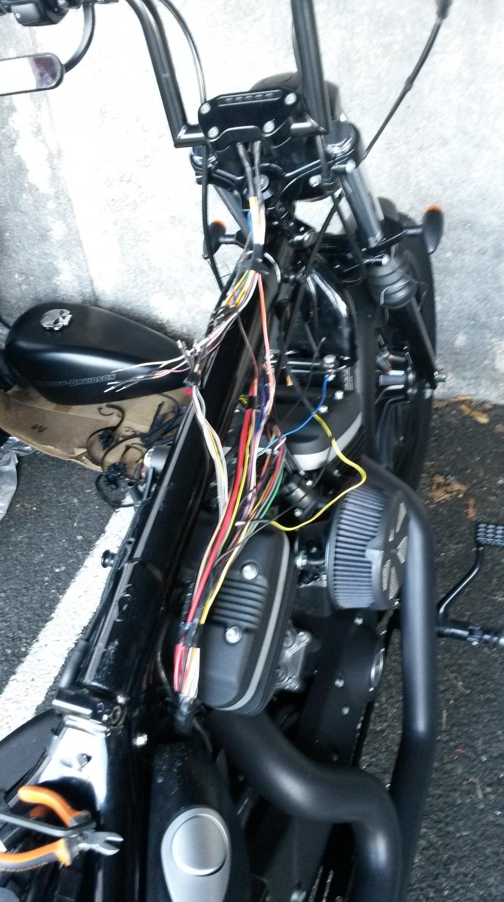

Hello les gars Wink
Bon ,je me suis pris la tête toute l'aprem pour faire passer ce foutu faisceau sous le reservoir, sans rehausse je précise Okay
J'ai réussi, mais c'est un vrai casse tête Evil or Very Mad
Je vous laisse des photos, tout n'est pas fini encore soyez indulgents Very Happy

stefd30 a écrit:
je conseillerai plutôt de la F6 fendue à mémoire de forme , un chouille plus cher mais beaucoup plus pratique Mr. Green
Yes c'est celle la dont je me suis servi Okay
En fait j'ai posé la gaine du début du toron de fils situé en bas du cadre jusque sous le reservoir, j'ai ensuite réparti les fils sur le cadre sous le réservoir, tout ça maintenu par des rislans jusque devant le reservoir, et la je vais m'occuper de gainer à la f6 tout ce qui ressort, commandes de guidon, cligno, compteur etc....
Mais sous le reservoir impossible de gainer , sinon ca ne passait pas Sad
Ma présentation : http://www.forumsportster.com/t27043-Pr-sentation-Matt.htm
Lun 14 Déc - 13:50 (2015)

MannixxX a écrit:
j'espère que t'as pas oublier de prendre de la GAINE TRESSÉE EXPANSIBLE NOIRE pour cacher ton arc en ciel de faisceau !! tu en trouve >>> ICI <<< pour pas cher ! .. mais c'est a commander longtemps avant vu que ça vient du pays du soleil levant Wink
Merci pour ton conseil ManixxX Okay
Je me suis pris de la gaine F6 fendue, plus facile à poser vu que j'ai fais du fils à fils Wink
J'ai gainé l'entrée et la sortie, mais pas dans le tunnel, ca ne passe pas sinon Sad
Lun 14 Déc - 13:52 (2015)

tomcat a écrit:
De mon côté j'ai réussi à gainer dans le tunnel, par contre je trouve que la gaine en 25 c'est trop gros Sad
J'espère avoir assez de 19 pour recommencer le côté droit (le côté gauche est déjà en 19, mais pas fini à cause de la déloc du neiman).
Par contre je me rends compte que j'ai pas passé pareil mes cables côté colonne de direction...
Ca rend bien !!!
Tu as separé comment droite et gauche ? A la base ?
Lun 14 Déc - 14:20 (2015)
tomcat
Inscrit le: 23 Avr 2015
Messages: 1 161
Localisation: armentières 59
Euh... je comprends pas bien ta question...
Tout ce que je peux te dire, c'est que j'ai passé :
- clignos, phares et commodo gauche à gauche
- tout le tableau de bord et le commodo droit côté droit
- le neiman lui va se retrouvé derrière le cylindre arrière
- le klaxon pas encore fait...
Et j'ai pas mal tatonné pour le placement des boudins de cables le long de la poutre du cadre
Lun 14 Déc - 14:26 (2015)
Mattew24
Inscrit le: 13 Oct 2015
Messages: 45
Localisation: Périgueux
Mdrrr oui excuses ma question n'était pas très clair Laughing
C'est vrai que le phare et le commodo gauche sont associés avec deux fils,ca m'a fait chier ca Mad
Ce que je voulais te demander : la séparation de ton gros paquet de fils, tu l'a fais ou ?
Tu les a séparés a la base du toron ou tu les a fais monté ensembles jusqu'a la poutre, et ensuite tu les a separés ?
J'espere ne pas t'avoir trop embrouillé la tête Okay
Lun 14 Déc - 14:36 (2015)
tomcat
Messages: 1 161
C'est séparé du début à la fin
Il y a juste 2 ou 3 fils qui m'ont cassé les c... les pieds; du coup sous le réservoir j'ai un petit bout de gaine qui relie les 2 torons
Lun 14 Déc - 14:50 (2015)
