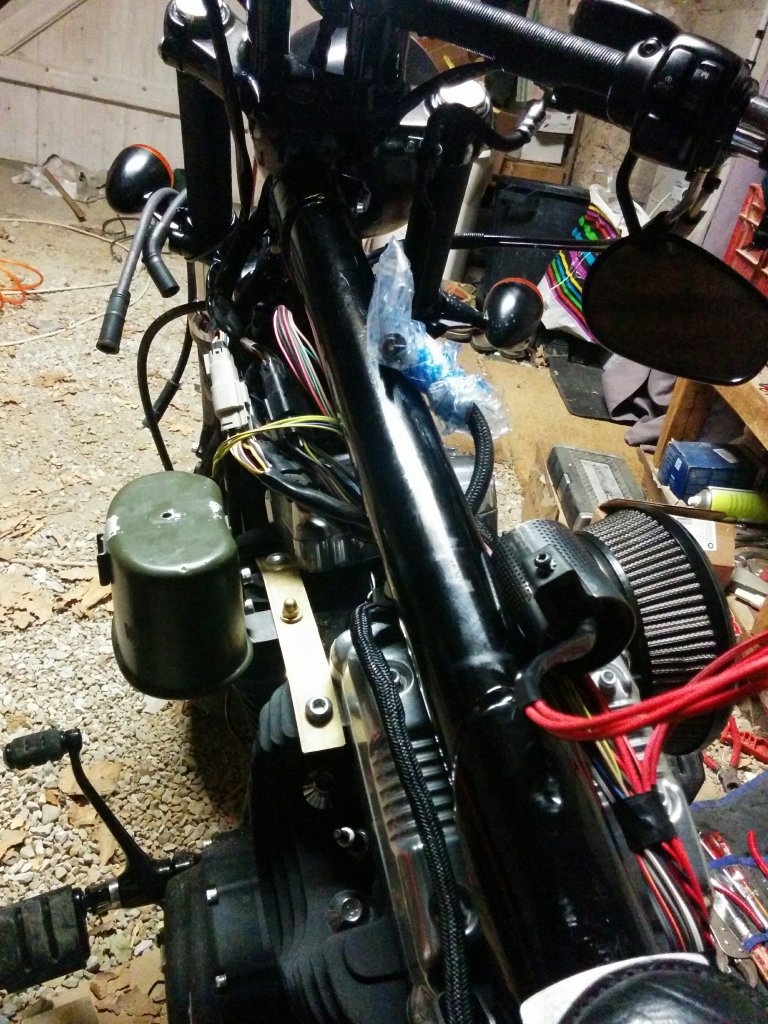

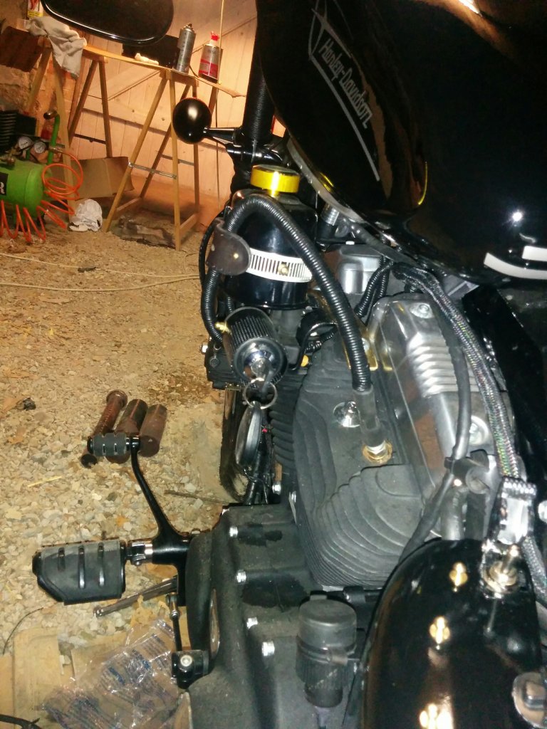

petite déloc perso
désolé pour les tofs, la bécane est en mode gros crado Mr. Green
