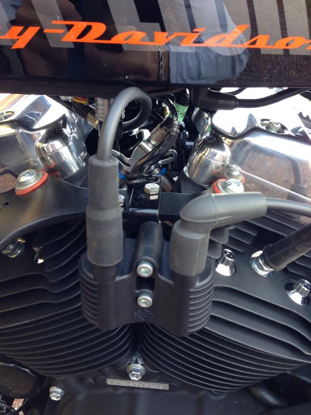

salut steph, je pense qu'avec un leger rehausse disons de 1 pouce (c'est pas beaucoup Wink c'est suffisant pour relever ton resé assez haut pour passer tes connectiques au dessus du reservoir et de debarasser du coup son dessous Okay
c'est bien fait en tout cas, super! Okay
tes connectiques sont dans la gaine?? j'ai essayer de les passer mais ca passait pas meme en tirant dessus disons qu'une fois detendu jai pas pu la resserrer!
tas fait comment on les voit meme pas dans la gaine!??
mouais c'est bien beau Mr. Green même si on les voit.....moi j'ai tout passer au dessus il y en a qu'une qui m'emmerde un peu c'est le cablage qui va au demareur delocaliser sur la bobine coté gauche!!
et aussi le bout qui redescend vers en parallele du cable d'embrayage!
mais tout les cables du guidon clignos klaxon compteur tout ca passe sous le resé par le haut.
mais je repete c'est super propre! bien..............tres tres bien!!! Okay

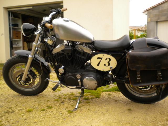

si cela peut servir à quelqu'un, voici comment j'ai délocalisé mon contacteur.
une plaque avec numéro fixée sur le support de batterie, et hop.
