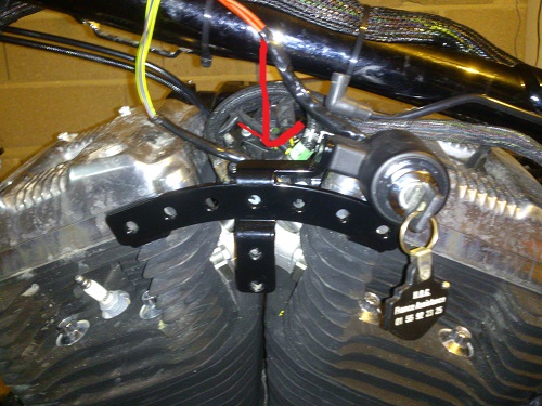

Allez, retour sur ma journée très productive ... le 48 à démarré ... youpi ! no problem's et look que j'adore ... ça prends forme ..
Déja, voici comment j'ai ficelé les saucisson de fil et prise pour que rien ne dépasse du réservoir (sans lift) :
Mon ancien métier m'a bien servi ... c'est un art le rislandage de faisceau !
Réservoir en place :
Whouuuuu ça le fait !
Ensuite les fils de bobine ..
Des bouts à rabouter
L'astuce pour une bonne connexion est de dénuder l'âme et de la recourber sur le fil à l'emplacement du sertissage :
Pour du raccord coudé sortie bobine, il faut lui raccourcir un peu le nez ...
ensuite on emmanche le tout ... croisés les fils bobine à l'envers , c'est du single fire sur les injections
Je vais virer tous ces portes clefs du coup ... épuration j'vous dis ..
ça le fait vraiment ... j'adore
3 2 1 Contact ..... ça pète !

bon voila les photos, donc j'ai du mettre la bobine coté droit et non au centre car le réservoir touche.
Mais avec la chaleur j'ai peur d'avoir des soucis!!
Vous en oensez quoi les amis?
Lun 20 Jan - 09:58 (2014)
Bavmorda
Inscrit le: 22 Aoû 2011
Messages: 2 463
Localisation: tours
Message [DOSSIER] Délocalisation bobine Répondre en citant
en effet ça fait peut être un peu proche... faudrait essayer. roule un peu et regarde ce que ça donne.
je vais essayer de trouver quelque chose pour isoler l'arriere du neiman genre feuille amiante un truc de ce genre et isoler les fils.
Je pense que ça devrait le faire.

Tu as gardé les cosses ou tu as tout viré ? Il est donc bien possible de faire passer les cables sur un 48 sans lift ! Okay
Par contre c'est moi ou sur cette photo on voit plusieurs cables dépassés ?
