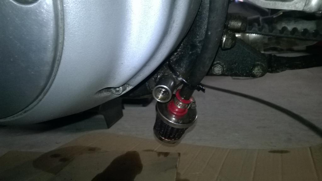

salut , j'aurai besoin de vos lumières , au niveaux du carter de distri y a une durite ( a priori un reniflard )relier au carter qui remonte et vas dans le vide vers l'arrière sous la moto .
mon soucis c'est que cette durite pisse l'huile quand la moto est chaude et pas qu'un peu ! pourriez vous me dire ça fonction et les causes possible de la fuite ? car j'ai un doute
merci par avance
voila des photo de la durite en question

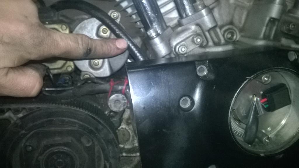

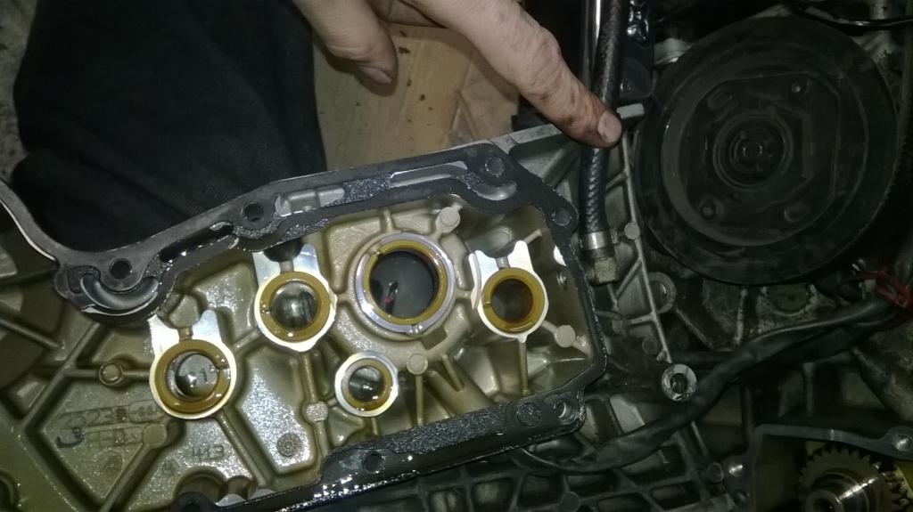

sur le mien la durite est brancher au carter de distri et n'est relier a rien elle pendais sous le cadre de la moto avec un filtre au bout Crying or Very sad et des que ça chauffe ça pisse grave
-c'est cette durite que je montre du doigt ( carter fermer et ouvert ) qui est brancher au carter puis vas sous la moto et fuit
-et elle était sous la moto comme ceci

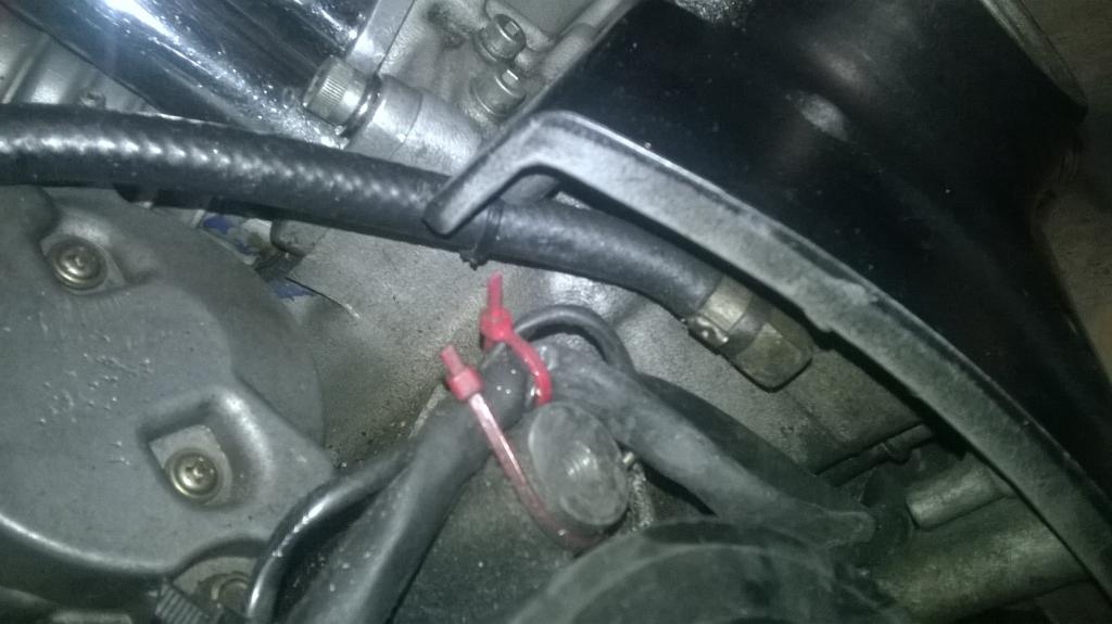

du coup je la fait remonter derrière la batterie , a coter de la durite de reniflard du primaire , car entre le bac a huile et la batterie y a une durite qui viens du primaire et qui n'est relier a rien aussi
