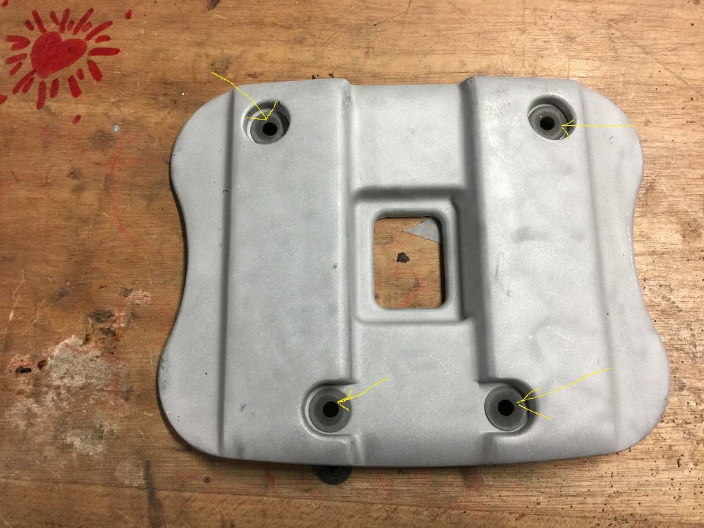

Bonjour,
Pour changer les joints du dessus des rocker box, comme cela se démonte ?
Je n'arrive pas à les sortir via un tourne-vis, faut -il extraire par dessous via un chasse goupille par exemple ?
Voici une photo ( flèches jaunes)

c'est juste collé à mon avis par le temps et la chaleur
pourquoi tu veux les changer ? : ils ont l'air bons

Comme j'ai sablé et que je vais les repeindre, j'aimerais pas avoir de souci après le remontage.

Oui , bien sur , mais moi , quand j'ai sablé , les joint étaient en place, ce qui a pu les endommagés.
D’où la question de les changer , et de savoir comment les retirer pour ce faire.

ba si , y a des chances pour que ça fuie et/ou que ça prenne l'eau
donc là il faut les changer
le souci c'est que ça se trouve difficilement , donc a te fabriquer

Ok , du coup comment les extraire, est-ce avec une douille et donc par dessous pousser avec un chasse goupille ?
Ou c'est juste une rondelle avec caoutchouc, mais la je n'arrive pas à les enlever, j'ai vraiment l'impression que c'est inséré dans les trous.

Il me semble que j'avais eu les miens dans un kit complet de joint rocker box scratch
Ils sont bien fournis dans les pochettes de joints
http://www.bikers-store.fr/a-kit-joints-de-culbuteurs-sportster-9103-genuin…
Après pour les retirer je sais que j'en ai ch*é grave pour certains et d'autres non, et ma méthode, au tournevis plat de précision, tout doucement, mais TOUT TOUT doucement Okay

cette rondelle ne coute rien et se trouve par paquet de 8 pour 6€ environ
http://www.bikers-store.fr/rondellesjoints-caches-culbuteurs-63858-49-bigtwin-evolution-8499-sportster-8604-caoutchouc-le-paquet-de-8,p-13849.html?searchstring=joint%20cache%20culbuteur&facet=&page=1
il faut les changer
comme elle est "cuite" par le temps il faut la peler doucement jusqu'a arriver au métal. perso me me suis servi d'une lame de tournevis d’électricien un peu vieux.... avec une giclette de WD40 quelques temps avant d'attaquer le job.
l'idée c'est de pas rayer le métal

sur la mienne c'est juste des rondibelles...

y'a une version " cuivre " et une "caoutchouc" au choix en remplacement...

Ok , les gas , merci de vos infos, je vais insité du coup, puis si besoin, je les repasserais à la sableuse.
