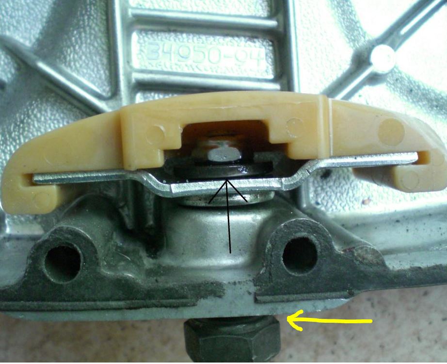

Si y'a un joint spi sur le boulon de tension de la chaine primaire... (déjà changé une fois sur un sportster)
Heureusement sinon ca pissera par là.

En fait, j'ai dit une connerie, car c'est trop vieux. Embarassed
Ce n'est pas un joint spi, mais un genre d'écrou nylstop qui fait l'étanchéité sur le carter avec le boulon de tension de chaine.

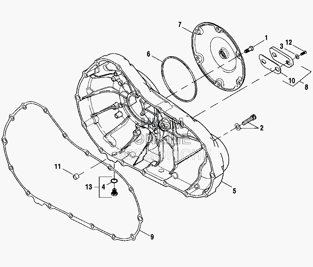

Donc ca doit être le n°7 sur le schéma du bas. C'est une saloperie ce truc, ca coute une dizaine d'euros en concession, quand tu le trouves.......

Y a effectivement pas de joint a ce niveau comme le montre le schema

Pas certain que ce soit un vrai nylstop. Et pas monté à l'envers, car tu n'as pas la portée de vissage pour l'écrou.
Me souvient plus quand je l'ai fait, mais il me semble que c'est un boulon fendu (plusieurs fentes) avec le nylon en plus.
C'est le nylon qui fait étanchéité, sur un nylstop, une fois serré, le nylon est bousillé, donc on ne pourrait pas le manœuvrer de temps en temps pour retendre.
Tente ta chance en concession, mais ca coute cette merde. Ils doivent être en platine leur bidule.
