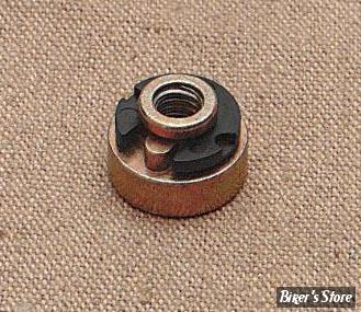

Si j'ai bien pigé ton souci :
il faut surement récupérer l'insert qui est au niveau de la fixation du pouf (sur le garde boue), pour le remettre à la position de la fixation de la selle..
cela ressemble à ca

Pour récupérer l insert ,je suis obligé d enlever , la roue , ?
Ce que j aimerais c est en avoir un insert pour le pouf et pour la selle , comme ça quand je porte c est nickel. Où puis-je en acheter un .

Chez HD ça coûte pas grand chose il me semble, ou tout au moins, moins que d acheter ailleurs avec les fdp
Pas besoin d enlever la roue, ça passe en faisant de la gymnastique Mr. Green

Avec un petit collier du type colson que tu glisses dans le trou de ton insert et que tu fais sortir par le trou de ton gardebou... tout con mais efficace ! Okay

Encore plus simple avec un bout de ficelle que tu passes dans le trou par le haut, tu le récupères le long de la jantes, tu y attaches l'insert et tu tires vers le haut pour le ramener. Wink

ne t'emmerde pas, il faut réutiliser celui qui était au niveau de la fixation du pouf.. tu le démonte et le remonte pour la selle
