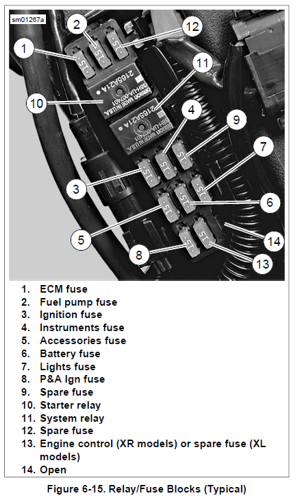

avant de partir au boulot
je n'y connais pas grand chose..
voici ce que j'ai sur ma doc technique pour un sportster de 2013 à propos des fusibles

Ah merde Shocked
Pour les fusibles au pire t as ce qu à mis Haryon sur le cache batterie aussi Wink
Effectivement déjà si t entends pas la pompe commence par les fusibles Okay et sinon les connexions électrique de la pompe, si je me souviens bien la prise est derrière le cylindre arrière fixé sur le cauchemar faisceau elec

C'était bien ça ... plein de flotte là dedans  Shocked
Le fusible a carrément explosé !!
Pour tester j'ai déplacé le N°7 et ça fonctionne  Okay
Je vais en acheter d'avance et étanchéifier tout ça.
Mais il sert à quoi le N°7 ? .. l'éclairage fonctionne  Rolling Eyes

Cool si tu as trouvé Okay
Ca me semblais plus protéger sur la mienne mais de 2007, la on dirais que c est à l air libre Shocked

Oué juste le carter au dessus ... c'est léger hein !!
Il manque peut être un cache ??

n°7 feu de route/code
n°5 (acces) cligno ; stop ; position (AV/AR) ; compteur

Ouep,c est ce que je me suis dit en voyant le truc scratch
Faudrait trouver une sorte de couvercle en plastoc à mettre au dessus
