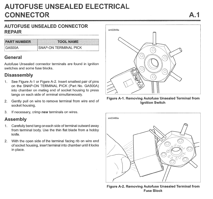

L'un des 2 petits, y a rien derriere tant que tu n'installes pas qque chose (chargeur gsm, gps, etc) P&A pour Part & Accessories
Le second petit 15A protege l'alimentation elec de l'ensemble du faisceau (distribution du 12V)
En fouillant la RT, je suis tombé la dessus
Doit on comprendre que certains connecteurs font fonction de "disjonteur" (principe du fuse thermique) ?
Peut etre
Lun 6 Fév - 21:22 (2017)

Mon plus gros soucis l'anglais Mort de Rire j'aurais su je l'aurais vraiment appris.
Je pense comme toi car le fusible était la pour protéger en cas de pépin surtout en cas de mauvaise masse ou des petit malin qui s'amuse a faire du + a +,
si si je l'ai vu de mes propres yeux.
Donc tu a un système qui remplace le fusible forcément.
