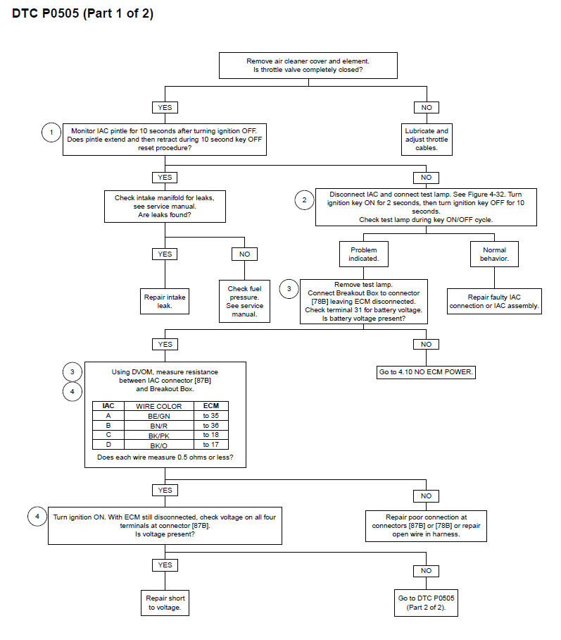

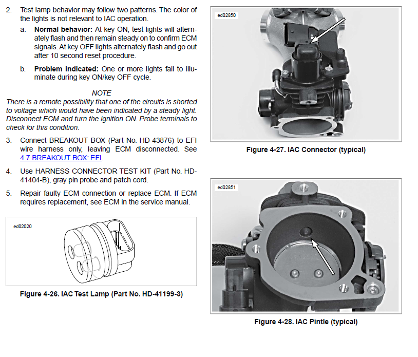

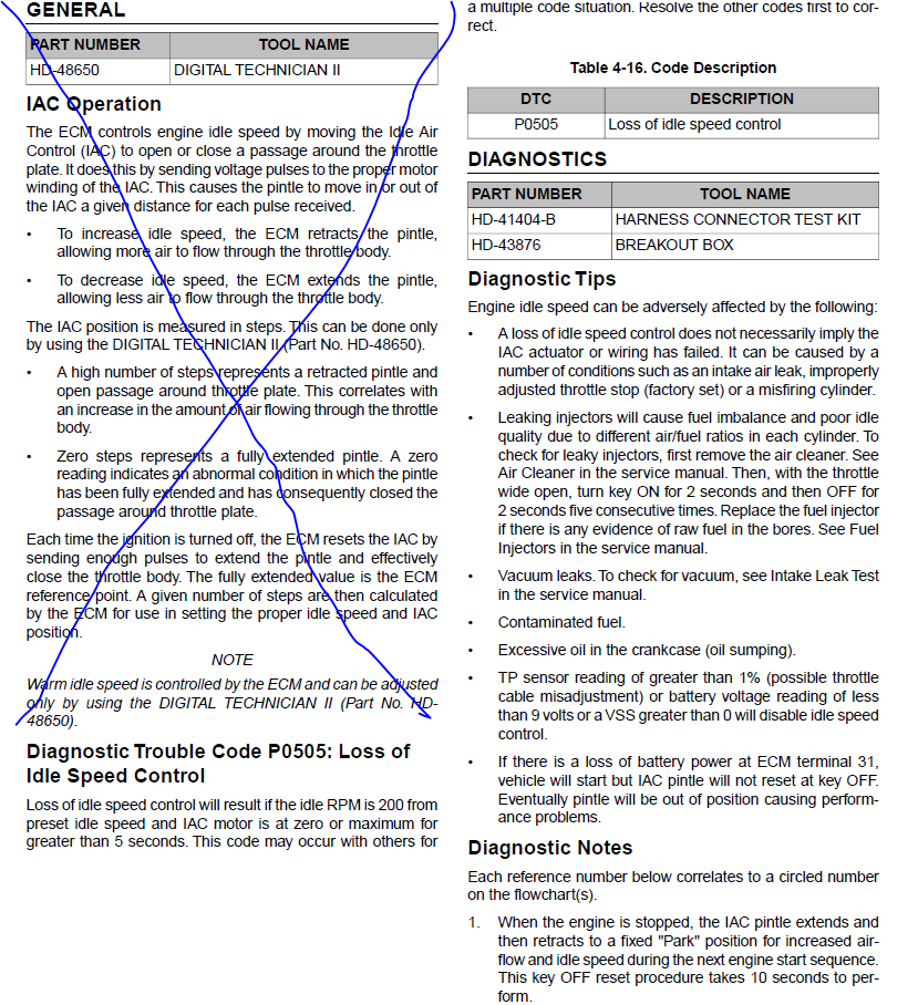

T'as pas cherché au bon endroit
Ca concerne le contact au niveau de la gestion du ralenti sur le corps d'injection

Message [RESOLU] Plus de compteur de manière aléatoire Répondre en citant
Supermortadelle a écrit:
Batterie sous CTEK tout l'hiver et réinitialisation du code mais il revient à chaque fois
Donc comme tu as toujours le code, et que tu as controlé
La fermeture complete du papillon => OK
Le pointeau se retracte a la mise sur IGN OFF (etape 1) => a priori oui
Donc ensuite c'est controle de prise d'air sur la pipe d'admission
tu as controlé l'etat des 2 prises qu'on voit sur la photo ??
Ils disent de regarder s'il n'y a pas un injo qui fuit.
Tu ouvres en grand le papillon, tu mets et coupe le contact 5 fois pour vérifier qu'aucun injecteur de fuit en regardant dans la pipe d'admission.
Mais si tu perds le compteur à chaque fois que ça se produit je pense qu'on peut partir direct sur l'électronique, capteur de vitesse ou d'ouverture des gaz...
Avec ton DPV tu peux déjà checker ce que ça donne. Est-ce que tu perds l'info vitesse au DPV en même temps que ton compteur ? Est-ce que ton TPS (ouverture des gaz) varie avec la poignée ? Réglage des câbles d'accel et retour ?
