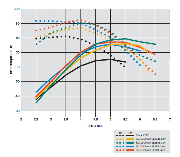

Je persiste à dire que le gain n'est pas obligatoirement dans les tours et que celà dépend du profile. Qui est choix très important et rigoureux à faire.
Voici, ci dessous les résultats de courbes de couple et de puissance obtenus sur un twin cam 1700 en fonction des arbres à cames screamin eagle choisi. et on voit parfaitement qu'il y a gain sur toute la plage régime par rapport à la courbe d'origine en noir et c'est répartis différements en fonction du modèle de came.
Et c'est exactement le même principe pour le sportst...
