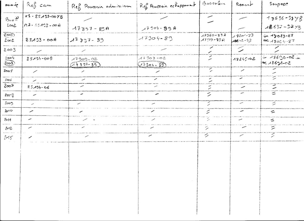

Petit tableau fait maison avec les diférence de 2000 a 2015 et les buell de 2002 :

Message Le Stage 2 (filtre à air + pots + AAC + carto) Répondre en citant
c'est mieux dans cette taille là Mr. Green

Ha pourquoi elle etait en grand format ?
si oui dsl
en grand??? non pas vraiment, en super grand oui par contre Mr. Green Mr. Green Mort de Rire
mais bon pas grave, c'est corrigé Okay

Manque les culasses avec leur RV et les differences concerant les cylindres avec l'agrandissement des ailettes en 2004 si je dis pas de betises
Après il y a 8 et 12 aussi Mr. Green
Puis le passage des Buell en Rotax Wink

J'ai déjà fait sa, après que sa soit du 8 ou du 12, c'est les même référence pour les poussoirs, les cam et les basculeurs .les ressort de soupape (avec les sieges ont ete changé en 2002 , avant il y avait 2 ressorts et maintenant 1 seul).
Et quand ont regarde le catalogue Andrews il y a ceci de noté " Note: #2 cam drive gears on 2000 and up EV Sportster cams use 46 teeth; the ’91-’99 #2 gears have 36 teeth. The 46 tooth drive gears from 2000 will install on 1991-99 #2 cams."
et il y a une seul référence de cam pour les motos après 2004 (les N3) sinon toute les autres cam sont marqué pour 2000 et + ( http://www.andrewsproducts.com/sites/www.andrewsproducts.com/files/catalog_pdfs/2014-page25.pdf )
