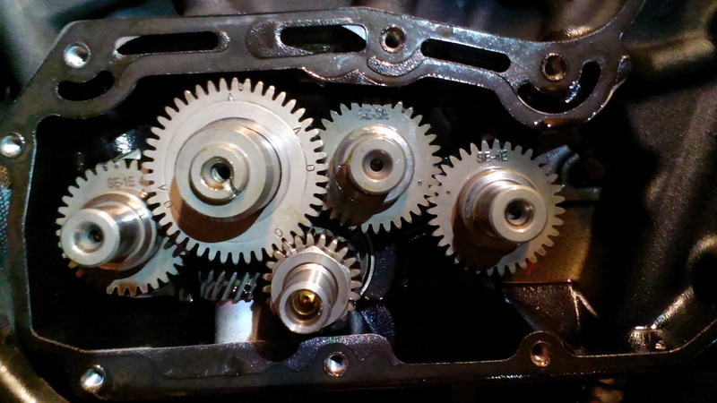

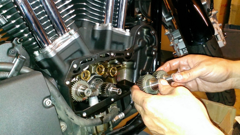

Quelques photos pour la postérité
C'est ça que j'appelle lui même les mains dans son intimité
Calage parfait

Impec les photos Wink

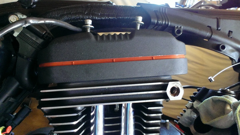

Effectivement, un joint de cache culbu pour un JEUNE moteur de R 2007 ne se monte pas sur un VIEUX moteur de R 2007. Apparemment, les plaques supports de culbu sont différentes entre le début et la fin de millésime.
Le début de millésime semble avoir été équipé de plaques supports de culbu de R 2006.

Shocked Lancé de pierres Mr. Green
la photo ci dessus n'a rien à voir avec le sujet Evil or Very Mad Mr. Green
Ref des joints Cometic : C9954 COMETIC ROCKER BOX GASKET KIT HARLEY DAVIDSON 04-06 EVO SPORTSTERS Rolling Eyes
Oui c'est bien pour mon R de 2007 Rolling Eyes
