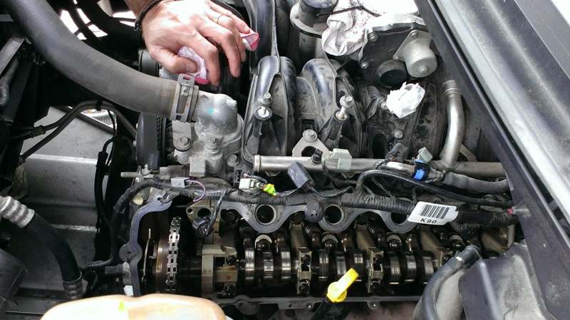

Hier avec Yobx on eu les mains dans le moteur du Ford F150 Raptor de Joshua toute la journée. Remplacement des poussoirs hydrauliques du VCT (Variable Cam Timing). Pour ça faut déposer les caches culbuteur et donc toute la tripaille et la connectique au dessus. Et avec V8 cylindres ça fait du monde...
