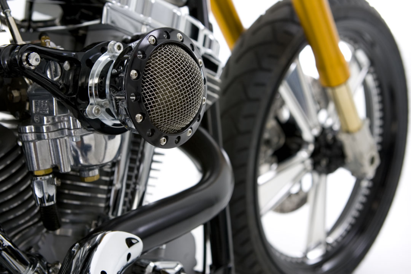

Faut changer de filtre RSD et mettre le nouveau pour voir comment ça se passe à l'intérieur... Shocked Wink
http://www.cyrilhuzeblog.com/2011/09/13/what-your-motor-is-doing-roland-sands-launches-the-clarity-line/
Mer 14 Sep - 14:34 (2011)
Message Suintement d'huile sur un filtre RSD Répondre en citant
Okay excellent ce filtre, mais alors le tarot doit etre au niveau aussi !
Mer 14 Sep - 14:42 (2011)
Okay Okay ca change des couvercles traditionnels
Mer 14 Sep - 19:12 (2011)

J'aimerais bien ça sur ma bécane, à la place du filtre actuel. Facile à remplacer, mon RSD, par ce ... RSD ???
Question Okay Okay
http://dayton-diaries.blogspot.com/
Jeu 15 Sep - 05:45 (2011) Visiter le site web du posteur
on en parle sur le forum, c est deconseille, juste bon pour faire un show bike car le filtre ben c est la grille que tu vois , c est tout Mr. Green Mr. Green

Il y avait Stefrouen qui voulait ce RSD et a fini avec ce Kuryakyn ! Wink http://www.kuryakyn.com/Products/3993/Velociraptor-Air-Cleaner

Joli, ce Velociraptor. Suffit il alors de démonter le RSD et le remplacer par ce filtre ? Quid des reniflards, etc. ?
