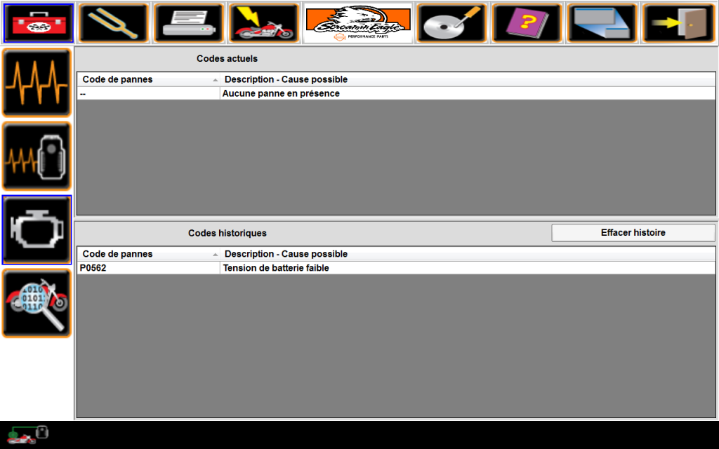

Hello les mecs!
Aujourd'hui comme tout ceux qui ont posté ici, voyant moteur qui s'allume dans un premier temps puis voyant batterie... Je coupe la moto, elle repart normalement, mais 3 minutes après, elle recommence... Au bout de 30 bornes, les voyants se coupent puis se rallume 5 kilomètres plus loin!
Ce qui est marrant, c'est que j'ai tous les symptômes décrit par les différents posteurs... Je venais de changer mes pots, je roulais par temps chaud, voyant qui font des siennes... Mort de Rire
En branchant l'ordi à la bécane, voilà!
J'écarte d’emblée un problème de batterie, la moto date de décembre et je roule très souvent avec, je viens d'ailleurs de taper 2400km pour aller en vacances... Aucun souci côté alternateur... Donc, je penche pour le régulateur comme tout le monde ici! Mr. Green
J'm'en va appeler la concession dès demain pour que ça soit pris en garantie! J'espère qu'ils ont des régulateurs d'avance... Mort de Rire

Bravo Superman Bienvenue au club en progression des régulateurs défectueux... si chez ton concess ils ont déjà commandé le régulateur ce sera rapide pour toi sinon tu attendras qu'ils le reçoivent ... moi ils m'ont dit "normalement" 4 jours environ, mais il y en a tellement apparement que je ne suis pas convaincue des délais, et puis on est en période estivale aussi. botus et mouche cousue
Dis moi c'est quoi le logiciel que t'as branché à ta bécanne ??? ça a l'air bien sympa ton truc Okay Smile
