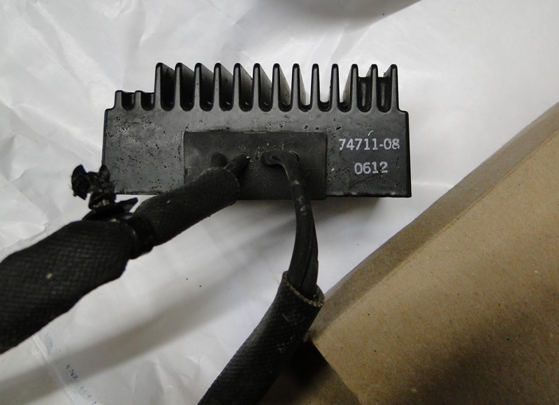

Oui effectivement il fait bien parie de la série défaillante: 74711-08 4308.
Ce qui m'étonne c'est que ma machine est de 2009 et ce régulateur fait partie des séries récentes...
Je vais essayer d’appeler la cons de Toulouse pour comprendre, bien que j'ai déja changé mon régulateur...

Mes hommages au Chef Mécanicien ... j'espère qu'il ne te donnera pas celui qu'il a commandé pour moi. Evil or Very Mad

J'ai déja acheté (chez Bigjack) et changé mon régulateur, donc, pas d'inquiétude. Mais j'aimerai quand même comprendre Rolling Eyes

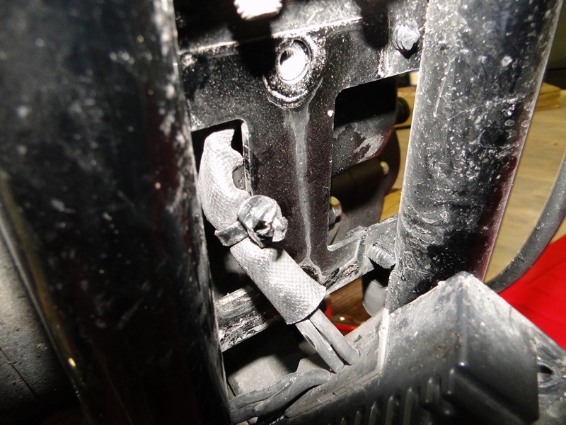

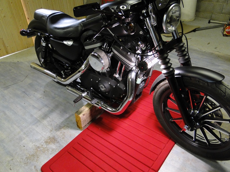

Juste histoire d'annoncer la fin de la galère:
Mardi 21 août 2013, j'ai - encore (!) - téléphoné à la concession et je leur ai dit que j'en ai marre d'attendre et que j'ai envoyé la lettre suivante à ma Protection juridique ... je leur ai donné qqs. extraits de la lettre que je vous avais proposée pour signature dans le topic du "sondage".
Jeudi 23 août 2013, mon régulateur était chez moi, Colissimo. Et sur l'emballage d'origine figure la date du ... 08/20/2012 (!) ... mais c'est la bonne pièce de la bonne série. Voilà l'ancienne, comparez vos numéros!
Je viens d'installer la nouvelle pièce, d'effacer les codes d'erreur et de tester: tout marche.
Bon, j'ai mis 30 minutes environ pour démonter et remonter tout.
Préparation "chantier" ... Mr. Green
Ce qui m'a retardé, c'est d'essayer d'enlever "en douceur" ces clips que je voulais récupérer. Inutile, de nouveaux sont fournis.
On ne peut vraiment pas se planter, des branchements sont très différenciés et maouss-costauds-mastocs!
Vu que j'ai eu "satisfaction" dans le sens que je n'avais pas à faire 130 km de trajet simple et que la première menace a suffit de leur faire bouger - ENFIN! - le cul, je fermerai mon dossier à la Protection Juridique et ma lettre à HD ne partira plus.
