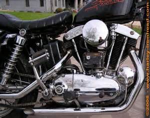

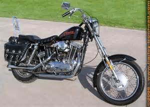

je pense qu'on va remonter un kick à l'ancienne
ça doit bien être possible au vue des photos
