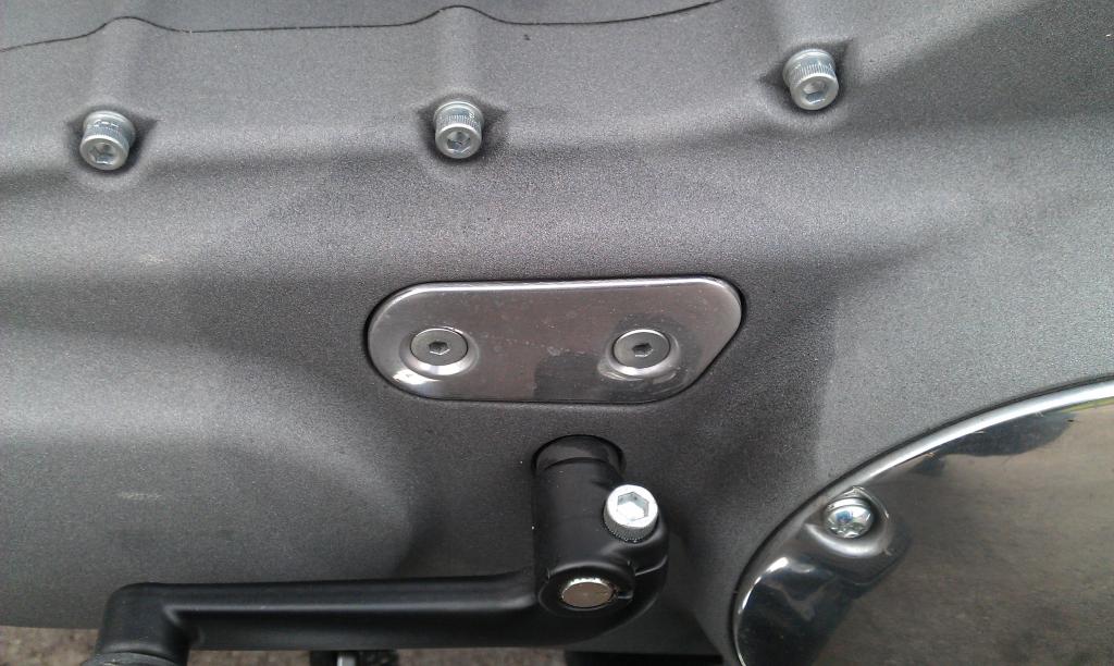

Hello à tous, j ai constaté une tâche...assez grande autour de l embrayage. Au touché ça à l air gras. Faut que je m inquiète ou c est juste que hier grosse viree sous le soleil et y a peut être eu de la pression ?

mais a quel niveau exactement??? au niveau des trappes de controles ? du derby cover?? du moteur???

AUtours du levier. JE vais faire un photo en rentrant et je post
voilà :
Dim 11 Sep - 15:29 (2011)

Ca peut venir de la trappe de visite de la chaine primaire.

oui aussi, ce sont les traces au niveau du levier qui me font penser à celui-ci, je vais appelé demain pour leur expliquer.

le mieux avant de tel etant de bien voir d ou vient la fuite
soit du selecteur
soit du derby cover
soit de la trappe de visite
parce que par tel ils pourront pas grand chose si tu sais pas d ou vient exactement la fuite Okay Okay

Faut nettoyer puis observer d'ou ça suinte.

Eau chaude et produit à vaisselle pour dégraisser. Ca suffit largement.

Moi j'ai eu une fuite au niveau du joint du selecteur de vitesse, changé sous garantie.

alors moi c t juste suite à une virée. On poil trop de pression et le joint a juste suinté. Plus reproduit. Ca arrive sur des trajet avec beaucoup de haltes de ouinage de gaz

salut pas de panique devisse la petite trappe , et verifie si il ne manque pas le joint roing caoutchouc.

un pb de joints ... resserrage de la trappe (vibrations + température ) le joint sur le sélecteur ça m'étonnerais ça tien la pression c choses la , et là y'en a pas (sauf défaut de fabrication) Shocked
