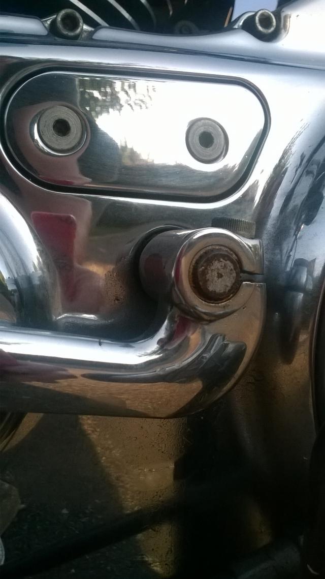

La fuite, c'est au niveau de l'axe du sélecteur ou sur la trappe de visite qui est au-dessus ? (on voit rien sur la photo...)  Question

Il faut cliquer sur la photo...
C'est sous la trappe de visite.

J'ai cliqué, mais c'est pas top pour voir correctement...
Si c'est sous la trappe de visite, ça n'a donc rien à voir avec le sélecteur de vitesse (titre)...  Mr. Green
Essaye déjà de resserrer légèrement les 2 vis de la trappe, essuie bien l'huile sur le moteur, roule un peu et tu verras si ça fuit toujours...  Wink

on dirait que la fuite est au niveau de la trappe
peut-être mal serrée ???

J'ai nettoyé la tâche avec du paic citron et de l'eau. On verra ainsi si elle réapparaît. Peut-être est-ce seulement lié aux travaux effectués lors de la révision (excès d'huile par exemple).

attention au serrage de la trappe, y a un couple a respecter sinon tu foires le pas de vis
tu peux aussi la déposer et changer le joint plastik qui se trouve derrière, c'est souvent lui qui merdouille en se déchirant et ca te permet également d'inspecter la tension de ton primaire

Comme elle est encore sous garantie, et si la tâche réapparaît, je passerai chez HD pour qu'ils jettent un oeil.

J'ai fait 213km aujourd'hui et pas de nouvelle tâche. J'espère que le précédent désagrément était dû à un excès lors de la révision.

J'ai eu le même PB après la révision des 1600 kms, j'ai aussi nettoyé, et plus rien, ....
Je pense que tu as raison, ce doit être un trop plein ... car depuis, plus rien non plus !!!
Aller, pas de stress, ... il faut juste surveiller !

Pareil pour moi, j'avais nettoyé mais c'est revenu donc ils m'ont remplacé le joint (sous garantie) de la trappe lors de l'entretien des 1600. J'ai roulé environ 150 bornes et j'ai pas de fuite depuis Okay
