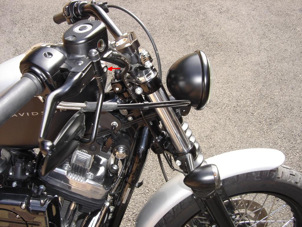

pour reprendre le post d'origine : c'est facile de changer les clignos avants?
Il faut démonter quoi sur un nightster ???
Jeu 6 Oct - 21:59 (2011)
Message Clignotant avant de 48 sur Tés large JOS Répondre en citant
hyper simple
sur la face avant du levier au droit du cligno
il y a une vis
tu la déserre
et le cligno s'enleve Okay
Jeu 6 Oct - 22:03 (2011)

et pour les fils???
Jeu 6 Oct - 22:05 (2011)
pour les fils
il suffit de le suivre pour trouver la fiche
mais je sais pas exactement ou elle se trouve
Jeu 6 Oct - 22:10 (2011)
Darkvenus
Inscrit le: 23 Jan 2011
Messages: 4 788
Localisation: Cavaillon
Ok, je voyais ça plus compliqué
Il y a l'air d'y avoir une fiche entre le réservoir et la fourche mais pas évident à choper.... va falloir que je me penche là dessus car pas trouvé beaucoup de tuto sur le sujet ....
Jeu 6 Oct - 22:32 (2011)
yep
y a bien une fiche placée dans le cache en plastique sous le reservoir, par contre pour demonter le cache faut y passer quelques heures car c'est bourré de rislans et pour le remonter Mr. Green Mr. Green Mr. Green
Ven 7 Oct - 08:31 (2011)

bon j'ai enlevé les clignos d'origine, super facile, sauf que mes clignos ne peuvent pas s'installer à la places, il me faut un kit de relocalisation.
Pour mes clignos, le fil sort directement du pas de vis :
Vous avez quoi comme adresse. pour mon problème Question
Mer 12 Oct - 21:41 (2011)
il te faut les supports de cligno de la 48 Okay
le cable du cligno de la 48 sort aussi de la vis
Jeu 13 Oct - 07:55 (2011)
