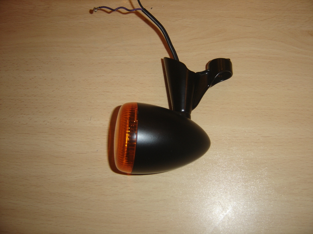

ça c'est la version fixation 48?
J'ai commandé des clamps pour fixer à la fourche
shazz a écrit:
c'est du plastik tes clignos ??
oui, ils plus sont légers que ceux d'origine !!

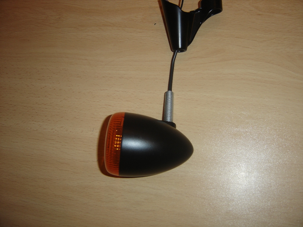

Au niveau du diamètre de la fourche c'est bon, mais en fait je sais pas quoi en faire : où je mets la tige de mon clignos? où je fais sortir les fils??
J'arrive pas à trouver de tuto de gars qui ont changer les clignos.
La référence exacte c'est : ref MCS 980725
Je garde et je modifie ou je renvoie tout et je cherche une autre référence??
Dim 16 Oct - 17:42 (2011)

les vis vendus avec tes clignos sont trop courtes pour se boulonner dans tes clamps ??
si c'est le cas, prends une tige filetée de 1m que tu coupes à la bonne longueur et qui viendra se visser dans tes clignos et dans les clamps
les fils sortent par derriere et tu les fixes sur la fourche puis jusqu'au connecteur cligno sous le cadre
