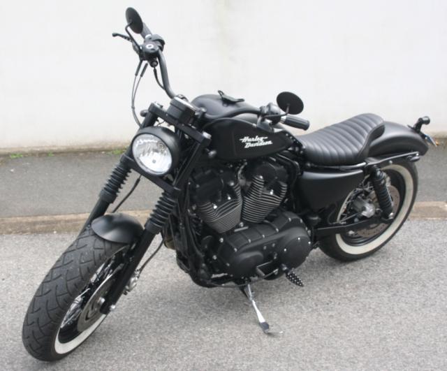

J'avais fait faire ça il y a quelques années sur ma bécane:
des tés de fourche mid-size Rebuffini, je n'ai plus en mémoire les caractéristiques techniques mais j'ai souvenir que ça m'avait coûté cher !
C'est vrai que des tés de Forty ne sont pas courants & se négocient assez cher.
S'il faut rajouter un axe & des entretoises,... à calculer !
Mais je m'étais heurté ensuite au problème des caches tubes de fourche avec les Rebuffini, je n'avais pas trouvé de réf. adaptées, alors qu'avec ceux du Forty, on trouve de l'aftermarket.
J'avais réglé le truc avec des tubes de PVC que j'avais taillés & fait mettre en peinture.... mais j'avais bataillé pour trouver du tuyau au bon diamètre.
