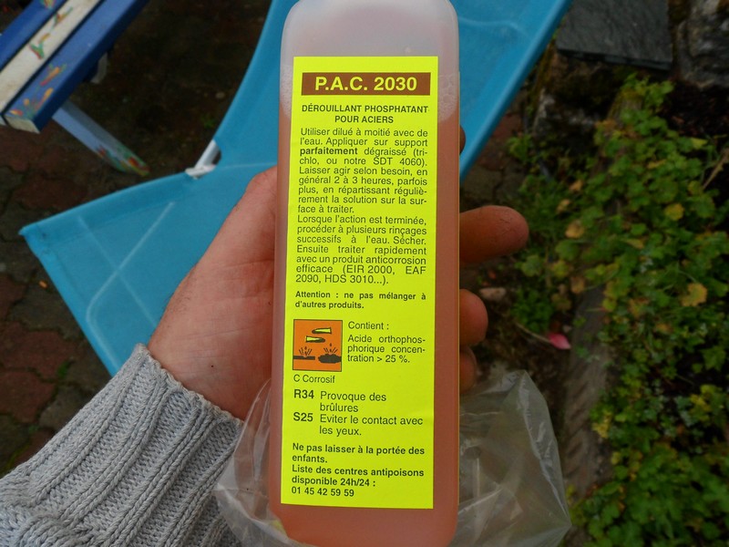

Message Résidus dans le réservoir Répondre en citant
ivanoe a écrit:
moi je pense a une mauvaise application d'un kit resto ou autre, qui n'aurais pas été appliqué sur une base saine et donc decollage.
y-en a qui on fait des truc genre colle araldite diluée avec solvant et appliqué ds le reservoir comme le restom. si c'est mal fait ça se barre en sucette et c'est pire que de la rouille;;;;;enfin moi je dis ça comme ça....c'est ptetre autre chose...
pas facile de se louper avec un kit resto.
c est simple et suffit d employer les produits dans l ordre.
en premier
puis la résine.
par contre , un bidon repeint peut cacher des surprises comme tu décris Wink
