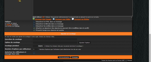

il faut que tu ouvres un nouveau post et en bas tu trouveras çà :
