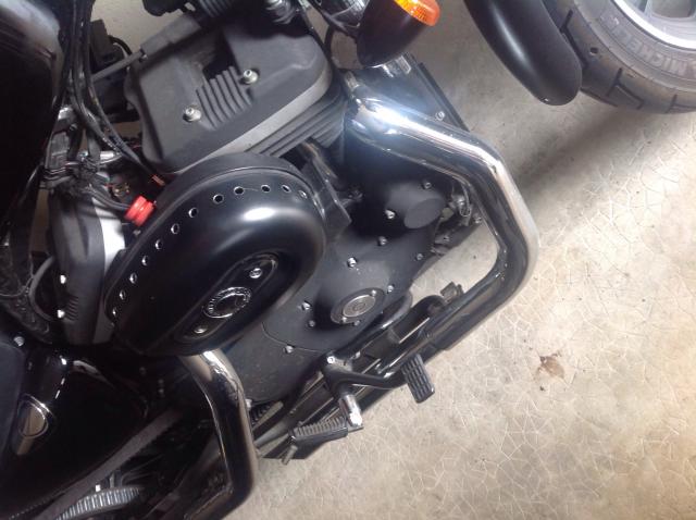

Stephanouze :
Pour répondre un filtre à air (complet) tu en trouve à 60€ (Comme celui que j'ai actuellement). Le big sucker V2 est un très bon produit trouvable à 180€ sur eBay . Ensuite si tu veux garder le boîtier, perce des trous de 1cm tout le long pour favoriser l'arrivée d'air
J'avais fait ça, y a un temps avant de trouver le bon :
Voilà !!
