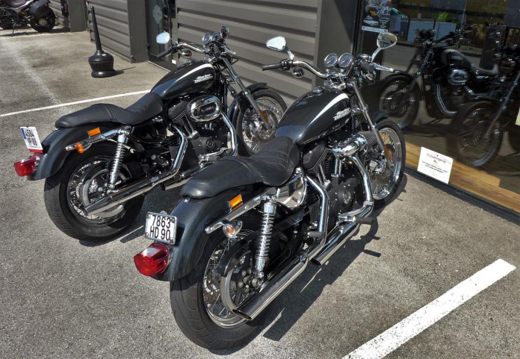

Une p'tite tof pour égayer un peu ces considérations techniques ? Mr. Green

Bah elle est déjà dans le domaine public la carto originale Mr. Green
Dommage d'avoir 2 R avec des gros bidons ! Mr. Green
Ils n'ont fait ça qu'une seule année, si je ne me trompe pas, en 2008, non?
Ben oui c'etait l'année de trop Mr. Green et 2006 l'année de pas assez Mort de Rire

Chacun ses goûts !!
Par contre comme on voit que l'état va durcir encore les normes. Avoir son matos et réglage d'origine (dans un coin) vont pouvoir vous sauver si vous êtes convoqués par la maraichaussé pour un petit contrôle !!!
