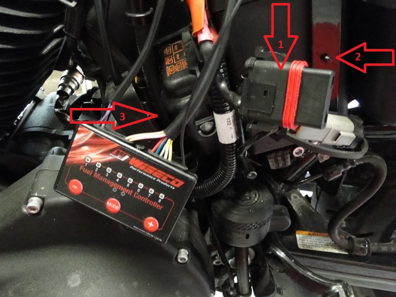

Sur la photo, j'ai déjà mis le câble en-dessous du réservoir (pas entre cadre et réservoir, bien sûr!), le boitier pendule. Le (1) montre le boitier du fusible principal (boitier vide, fusible enlevé), le (2) montre l'emplacement de la vis qui maintient la sangle de la batterie et le (3) désigne le boitier où, dans les modèles à partir de 2010 il me semble, se trouve toute l'électronique qui traînait sous la selle avant.

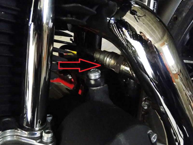

J'ai sorti les deux connecteurs qui y étaient protégés et j'ai échangé leurs places, puisque celui de derrière était celui de la sonde O2. Parce que oui, il fallait trouver l'emplacement des connecteurs des sondes O2, les plus simple étant de suivre le fil qui part des collecteurs.

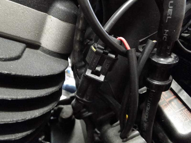

Pour l'arrière, on fait pareil et on arrive donc au connecteur côté gauche:
Pour éviter que tout mon message disparait si jamais il y a une coupure (c'est beau, vivre à la campagne!), je le balance et continue tout de suite.
On voit tout de suite que le câble qui va vers la sonde O2 avant est le plus long, je l'ai fait suivre le faisceau d'origine.

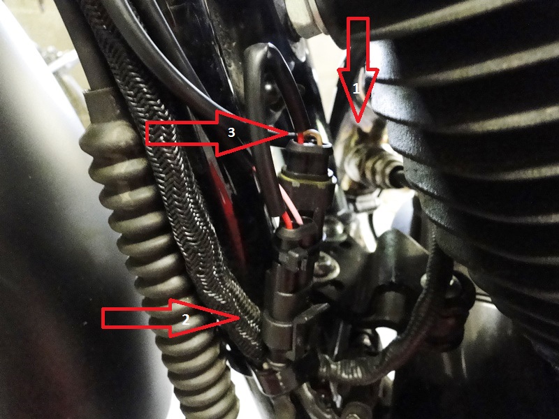

Croyez-moi, une fois devant la machine, c'est plus clair! Voici un exemple du connecteur avant:
Le (1) montre la sonde du cylindre avant, le (2) indique où il faut connecter le nouveau dans l'ancien et le (3) désigne la repris de l'ancien connecteur. Ce sont toujours des connecteurs de taille différente et toujours mâle et femelle, on ne peut pas se planter! On entend bien le "clic" quand c'est bien clipsé, ensuite, il faut plaquer le tout au cadre (attaches rapides "Rilsan" fournies).

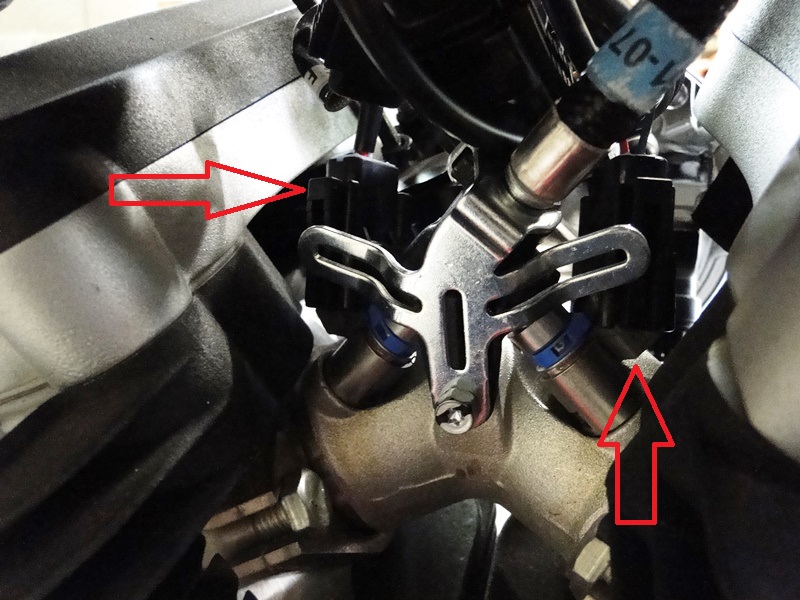

Le plus chiant pour mes gros doigts, c'était de connecter le faisceau sur les injecteurs. J'ai beau soulever le réservoir, je n'avais pas assez de place et j'ai galéré un peu. C'est pourtant simple, mâle sur femelle ... comment ça, je suis macho? Laughing
TRES IMPORTANT: la notice du Wiseco ne le dit pas, mais chez Zodiac ils précisent bien que les fils blancs ou jaunes (selon la marque) vont sur l'injecteur du cylindre avant, les fils gris ou verts se branchent sur le cylindre arrière!
Sur la photo, on voit les deux connecteurs, à droite, on voit la petite prise sur laquelle le nouveau connecteur doit se brancher - c'est rainuré, il n'y a qu'un sens possible, mais c'est juste chiant à cause du peu de place.
