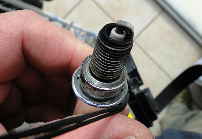

1. Arrivé à la maison, une fois que le moteur était tiède, j'ai vérifié les bougies pour en avoir le cœur net. Et ben c'est exactement comme la dernière fois (j'ai déjà publié les photos plus haut, je crois): le milieu de la bougie est comme neuf (j’exagère à peine), ni marron, ni blanc, sans dépôt aucun. Par contre, le tour (la partie métallique, le bas du pas de vis) est noir, il y a clairement du dépôt sous forme de poussière noire. Je répète que la machine tourne au ralenti (idle) le temps que j'ouvre le portail puis descends au garage. 3 minutes avant de couper le monteur ... le dépôt noir vient de là?
2. Par mégarde, j'ai laissé tomber une des deux bougies et l'embout (l'électrode?) s'est plié. J'ai ressorti l'autre pour mesurer la distance ... elle est d'au moins 1 mm! Ce sont les bougies d'origine auxquelles je n'ai jamais touché. J'ai donc mis l'autre sur 100 aussi (la lame la plus épaisse), mais ça me semble énorme. Un commentaire?
Au plaisir de lire vos réactions ...
EDIT: J'ajoute la photo de la dernière fois, avec le boitier Wiseco elle est bien moins sale, mais l'idée est la même :

1. avec les carburants modernes, on peut plus se fier aux couleurs des bougies comme il y a 20 ou 30 ans avec l'essence plombée...
2. oui, c'est assez écarté, mais ça doit dépendre des températures atteintes par le moteur refroidi par air...
Idea Si tu te plais dans les montées en régime, tu pourrais investir dans des bougies NGK Iridium, et garder celles d'origine en dépannage au cas où...
Bonne nuit ou bonsoir selon l'heure à laquelle tu liras... Mr. Green

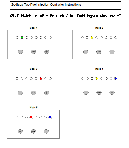

Bon a mon tour, je mets mes réglages de mon TFI
Apres presque 1 an de recherches, essais, je me suis fixé...
Mode 1: en 2 (car se mode mis trop bas met un peu de temps a répondre dès que j'accélère)
Mode 2: en 3 (car a 4 ça puait le SP95 et à 1 mou lors de l'accéleration (un trou et sa part )).
Mode 3: en 6 (car Zodiac et Big Jack le préconisent et après avoir été en 4 je suis passé en 6 (avec ce mode, ça envoie plus fort tout du long)
(correspond au gicleur principal. Il prend le relais du gicleur d’accélération un fois le moteur à pleine charge)
Mode 4 et 5: 4 et 8 (je ne toucherais pas)
___________________________
Ma " Black Célébration "

Fab , tu peux me dire d'où tu sors ce document? C'est en "libre service" sur le site de Zodiac?
Je suis capable de télécharger ce que tu publies ici, bien sûr, mais je n'ai pas trouvé ce document vierge ...
Sam 1 Juin - 10:49 (2013)
Fab29
Inscrit le: 24 Juin 2011
Messages: 3 819
Message Les boitiers TFI Zodiac, Dobeck Performance, Wiseco ou autre Répondre en citant
Voici le lien de la doc Zodiac : http://www.zodiac.nl/instructions/741694.pdf
Apres je n'ai pas pris de page vierge pour mettre mes réglages. juste selectionner les couleurs , et couper/ coller avec le logiciel "photo filtre" mais je pense que tu peux le faire avec d'autres Okay
