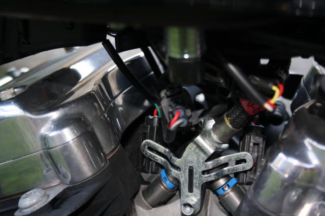

Message Les boitiers TFI Zodiac, Dobeck Performance, Wiseco ou autre Répondre en citant
cc59120 a écrit:
Un petit tuto supplémentaire de l'installation d'un boitier TFI :
Seattle a écrit:
TRES IMPORTANT: la notice du Wiseco ne le dit pas, mais chez Zodiac ils précisent bien que les fils blancs ou jaunes (selon la marque) vont sur l'injecteur du cylindre avant, les fils gris ou verts se branchent sur le cylindre arrière!
Bon j'ai besoin de vous car j'ai un gros doute. Ma bécane depuis que je l'ai démarre mal à froid. D'après les symptômes je soupçonnais les sondes lambda ou leur connectique car j'ai vu un post avec symptômes identiques et cela venait des sondes... Donc à voir faudrait que je vérifie. Là n'est pas ma question directement. J'ai relu le tuto de Seattle et j'ai vu pour les injecteurs les couleurs (cf citation).
Or voici ce que j'ai sur ma bécane (Cylindre avant à gauche, boitier Zodiac): une prise avec fils vert et rouge reliée à une prise fils rouge et gris à l'avant, une prise avec fils blanc et rouge reliée à une prise avec fils jaune et rouge sur l'arrière.
D'où ma question aux possesseurs d'un boîtier Zodiac... Quel est l'ordre sur la votre et si il y a des couleurs cet ordre doit être important comme le dit Seattle? Donc ça pourrait être une cause de mes soucis de démarrage...? Avant de bidouiller les prises je voudrais votre avis et voir si ça ne serait pas branché pareil en fait sur quelqu'un qui a un Zodiac sur une bécane d'âge similaire à la mienne.
Désolé, j'ai pas ma bécane chez moi actuellement et mon TFI est un Dobeck Performance...
Idea inverse les 2 prises sur les injecteurs pour voir ce que ça donne... Wink

Je ne risque rien d’abîmer ou de griller tu penses? A priori au pire ça ne marche pas... Mais bon c'est pas prévu de racheter un boîtier ces jours-ci Mr. Green

Salut,
j'avais repris une phrase de mode d'emploi de chez Zodiac que Fab m'avait fait parvenir. Sur le Wiseco, les couleurs ne sont pas les mêmes (faudrait que je sorte pour regarder) mais le manuel Zodiac précise (je l'ai devant moi et le cite mot à mot):
"Important: le faisceau du Tfi les fils de tendance blanc/jaune doit aller au cylindre avant, celui avec les fils de tendances gris/vert au cylindre arrière".
La phrase ne tient pas debout (mauvaise traduction, je suppose), mais le mot "tendance" pourrait avoir son importance ...
