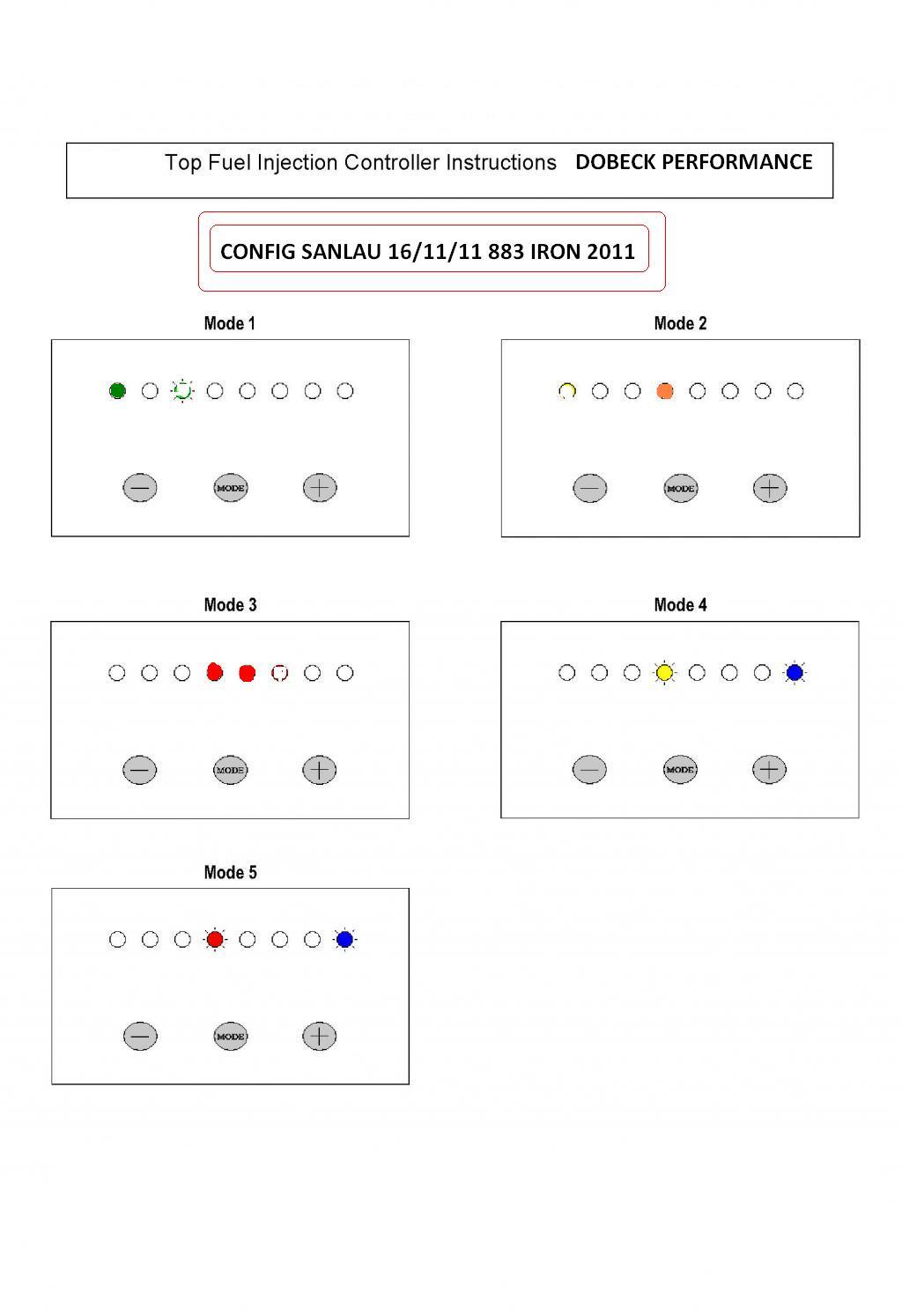

bonjour, une question me taraude, j'ai pas le mêmes couleurs de diodes que tous ce que je vois sur mon zodiac c'est normal???
voila ce que j'ai exactement
et si je continue d'appuyer sur mode j'en ai encore d'autres Shocked
et j'ai bien 7.000.599 7.124.742 écris sur mon boitier Question Question Question
c'est grave docteur???

Voilà les réglages faits sur un Iron, et on peut voir la config d'origine (points effacés encore visibles)...
A comparer avec ta config actuelle :
Les couleurs des diodes selon les modes ne sont effectivement pas les mêmes et je ne comprends pas ce que tu entends par " et si je continue d'appuyer sur mode j'en ai encore d'autres", car normalement quand tu es sur le mode 5 et que tu appuies sur mode, tu repasses sur le mode 1 et ainsi de suite (chaîne des 5 modes les uns après les autres).
Es-tu sûr que ton boitier TFI est bien pour Sportster ?
Jeu 3 Oct - 22:09 (2013)

ba c'est ça qui me turlupine tien regarde, (désolé pas de courant dans mon box et avec ce superbe temps....)
http://youtu.be/7Xuze8Ioi0c
Jeu 3 Oct - 22:35 (2013)

Bah t'as tes 5 modes on dirait. Le bouton est super sensible et ça m'arrive desfois de sauter un mode en appuyant trop fort sur le bouton. J'ai l'impression que ça te le fait car on voit des diodes qui ont à peine le temps de s'allumer et hop ça passe au mode suivant. En tout cas on reconnait les couleurs des 5 modes pour moi... À voir ce qu'en pense les autres...?

Idem pour moi... Okay
Idea Il faut vraiment faire un appui très bref pour ne pas sauter un mode... Wink

ba ce que je capte pas c'est que si je me fie au mode 1 juste la diode verte, regardez bien au debut elle est sur le 1 et quand je retombe dessus elle est en 3 Shocked
et ce qui me fait bizarre c'est de voir une orange bleu donc mode 3 mais a un moment une rouge et bleu ?
peut etre un bug du boutons si il est tres sensible ça occasionnerais des ratés de ce genre ?
je tenterais cet aprem de revoir ça si j'ai 5mn merci a vous
Ven 4 Oct - 12:00 (2013)
En faite CC... ton mode 4.
Jaune bleu est plutôt Orange Bleu Mr. Green

Bon apres contrôle:
Mode 1: diode verte successives
Mode 2: diodes orange successives
Mode 3: diodes rouge successives.
Mode 4: diodes orange successives et bleu en diode 8
Mode 5: diodes rouge successives et bleu en diode 8
Voilà for me end you Question

La photo des réglages Iron ne vient pas de moi, mais de Sanlau (postée en début de topic) donc je ne suis pas responsable du coloriage approximatif... Mr. Green
Et je suis d'accord avec toi sur les différentes couleurs des diodes selon les modes que tu donnes ci-dessus... Okay
