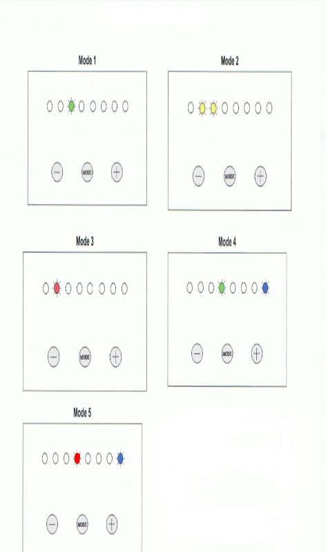

a force de cherché j'ai trouvé the tuto Mort de Rire
par contre il y a 6 mode apparemment sur certaine bécanes ou boitier je sais pas car c'est pas la première fois que je tombe sur 6 modes

Il y a 6 modes sur les boitiers TFI pour BigTwin... Wink

ba ce que je capte pas c'est que si je me fie au mode 1 juste la diode verte, regardez bien au debut elle est sur le 1 et quand je retombe dessus elle est en 3 Shocked
En fait au début une diode verte s'affiche par défaut sur la position 1. C'est une forme de veille. Après un premier appuie bref tu doit avoir une diode verte (en position 3 chez toi) qui est en fait ton mode 1. Ne touche rien pendent quelques secondes et tu va voir, ça revient en veille avec seulement la diode verte en position 1 allumée.
Je change de sujet. Je tente en ce moment de reduire le mode 4. Actuellement je suis sur diode 2,5 et 8 au lieu de 4 et 8 par défaut. Beau réduire mes bougies restaient un peu noires. Là j'ai l'impression que ça marronit... A voir.

effectivement touche mode tres sensible j'ai fait mon réglage cet aprem et ma moto se comporte mieux a froid.
pour le reste pas de grosses répercutions mais pour la conso je passe de 5.35l/100 a 5.08l/100 Very Happy

Depuis que j'ai réglé mon problème de démarrage et reconnecté comme il faut mon tfi, j'ai repris un peu les réglages:
mode 1 : 3
mode 2: 2
mode 3 : remit à 6 car je trouvait que ça manquait de pêche
mode 4: j'y ai touché pour voir si je gagnait en frein moteur en diminuant la richesse à la décélération, 2 et 4
mode 5: 4 et 8
Sam 26 Oct - 21:44 (2013)
