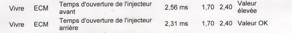

Salut a tous, lors du passage de ma bécane, j'ai eu le droit de passer à la visite médical le "Certificat digital Technician" le branchement sur le boitier ECM
Qui fait un diagnostic....
2 valeurs m'interpellent et surtout une, le Tps d'ouverture de l'injection avant qui est trop élevé Rolling Eyes
Ma question , quel mode dois je changer sur mon TFI, la valeur 2 ou 3 ,que je pense devrais baisser Question Question Question
J'ai mon idée sur la question, mais j'aimerais avoir votre avis Mr. Green

Et le 2eme point qui indique un réglage de temps d'ouverture d'injection avant trop important, mais qui ne m'empêche pas de rouler, d'ailleurs je suis avec ces réglages depuis plusieurs mois, c'est juste pour les peaufiner Exclamation Exclamation Exclamation
Sur le TFI de chez Zodiac, 2 mode règles le temps d'ouverture d'injection, mais lesquelles Question
Comme je disais j'ai ma petite idée sur la réponse, mais je mets a contribution mes pôtes Bikers Mr. Green Okay

Je doute fort que le TFI puisse agir séparément sur un des 2 injecteurs, quelque soit le mode... Rolling Eyes

pareil pour moi le tfi agis sur la quantité d'air essence des deux injecteurs dans différent mode de fonctionnement (constent plein gaz par exemple)
dans mon cas mode deux = plus de peps quand on tourne légèrement la poignée
mode 3 plus d'allonge dans les tours
mode 1 je dirais le ralenti mais j'en suis pas sur
