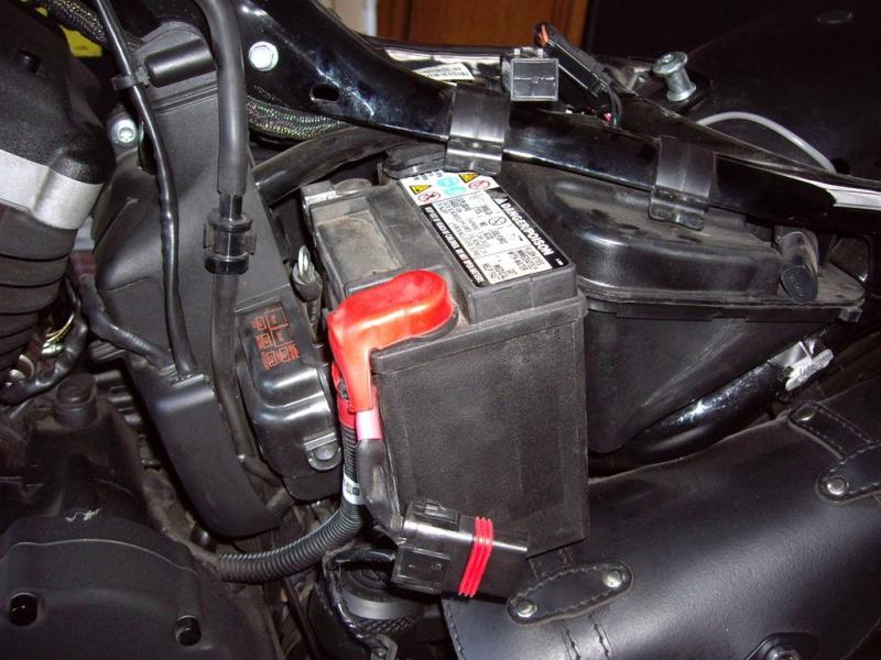

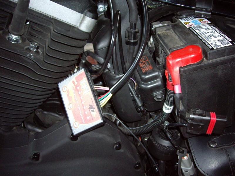

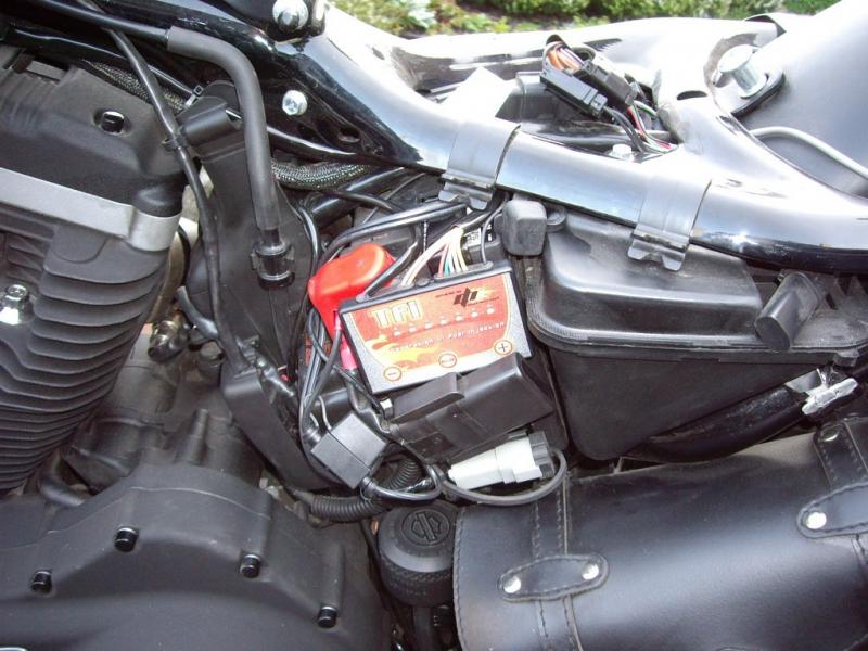

Bon voilà les quelques photos que j'ai prises...
Désolé s'il n'y en a pas plus, mais j'avais envie de terminer rapidement l'installation pour ESSAYER !
Photo 1 : il faut sortir la batterie pour accéder au - (à débrancher)
Photo 2 : la connexion de la sonde O2 arrière est déjà faite...
Photo 3 : connexion des injecteurs...
Photo 4 : connexion de la sonde O2 avant...
Photo 5 : fin du montage (et dernière vérification des connexions avant démarrage)...
Après, c'est démarrage et réglage du TFI (j'ai mis les réglages de Sanlau en partant du principe qu'il a aussi un Iron), mais ça va trop vite, pas eu le temps de faire des photos... Mr. Green
