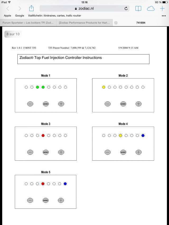

Màj :
Les nouveaux réglages de chez Zodiac sont très bien (juste mis mode 1 sur 2 et mode 3 sur 4).
J'ai percé de plusieurs trous (esthétique) mon couvercle de ma boîte a sardine pour profiter du filtre KN et vous savez quoi ???? Ben je peux baisser mon actuateur d'1/4 de tour supplémentaire sans que le témoin moteur n'apparaisse (ce qui fait un total d'1/2 tour maintenant (au lieu d'1/4 habituellement))
Désolé pour la mauvaise photo de réglage que j'avais mis (ancienne et pour 96inch)
Donc je remet le bon d'origine Zodiac (ensuite demandez pour paufiner (j'ai ce qu'il faut))

Merci pour ton partage d’expérience! Perso j'ai baissé le mode 1 à 1 car au ralenti ça sentait fort l'essence...
