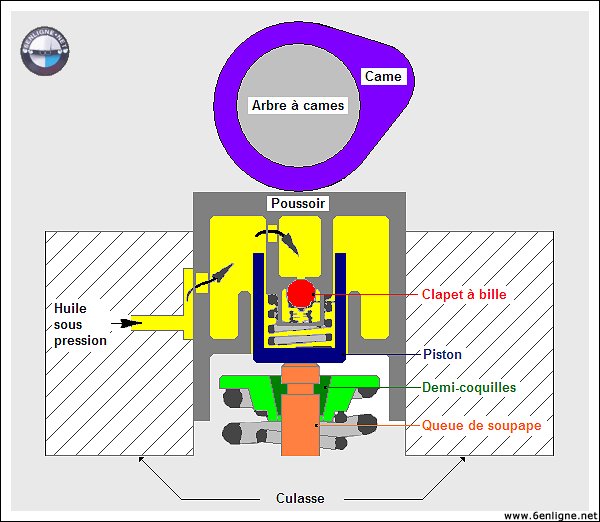

Oui, comprimer le ressort de soupape est impossible, c'est la raison pour laquelle je lui dis de caler le cylindre en phase d'admission.
Le ressort de rappel du piston du poussoir par contre est comprimable sans effort et c'est lui qui empeche le montage de la came.
Regardes le dessin ci dessous:
Elle est a arbre a cames en tete ton Harley ??? Mr. Green
De faire comme tu les dis : se mettre (en 5ieme) à un moment du cycle ou le ressort de soupape n'est pas en compression ca peut le faire Okay
Faut voir.......
Tu as deja essayé ????

Le montage est le même, il suffit d'ajouter dans la cinematique une tige et un culbuteur.

Yo les mecs, (ça fait hyper longtemps que je suis pas venu sur le fofo, il y a trop de monde maintenant et on voit beaucoup de conneries...)....
Pour ce qui est de se mettre en 5 ème, etc, etc, pas possible, vous pourrez tourner la roue pendant huit ans, sans arbres à cames, la tige de culbu ne bougera pas (forcément)... La seule solution de se trouver au PMH quand t'as plus d'arbres à cames, c'est de tourner le vilo à la clé... Ou tout simplement de débloquer (pas démonter) la culasse (chose qu'on a fait avec le chéri de Darkvenus).
Après on pousse vers le haut la tige de culbu, on enquille l'arbre à cames et basta. Une Hoegaarden, et au lit.
Si il n'y a plus de tige, effectivement ressort n'est pas en tension,.............personne n'a jamais dit ca !
L'idee est d'amener le piston a un moment du cycle ou la came ne met pas en tension le ressort et essayer de remettre la came qui est tombée......tout en faisant très très très attention au calage de l'ensemble.
Je ne sais pas si cela est possible, point......c'est pour cela que je demande a Def2l1, si il a déjà essayé.
(Edit) En plus ca ne dois pas etre possible que pour pour la n°4.
Apres si il y a plusieurs cames par terre....faut soulager les tiges comme vous l'avez fait Okay
Par contre une vitesse enclenchée, tu peux faire tourner le moteur (ie faire monter et descendre les pistons) et trouver le mort haut............avec 1,2 ou 4 cames voire meme sans aucune cames et pas besoin de faire tourner le vilebrequin a la clef.

oui, mais la came en question étant tombée, je ne vois pas comment en faisant tourner le moteur on parviendrait à faire bouger la soupape qui de toute façon est fermée ??
Il n'y a donc qu'en desserrant l'axe du culbuteur qu'on peut faire remonter la tige pour réintroduire la came.

Si la came tombe qd on enleve le carter c'est donc qu'elle n'est donc pas "maintenue" fermement dans son logement par la pression du ressort de soupape non ?..........ce qui nous fait penser qu'on peut la remettre en place Question

à mon avis, la came tombe car justement la soupape est ouverte et qu'elle met en pression l'arbre à came qui n'est plus maintenu que par le côté moteur car le carter est enlevé
c'est pas faux...... Okay
