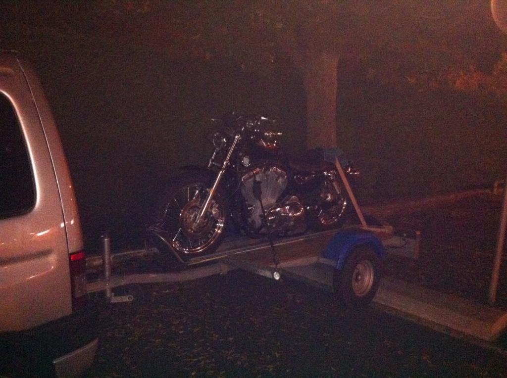

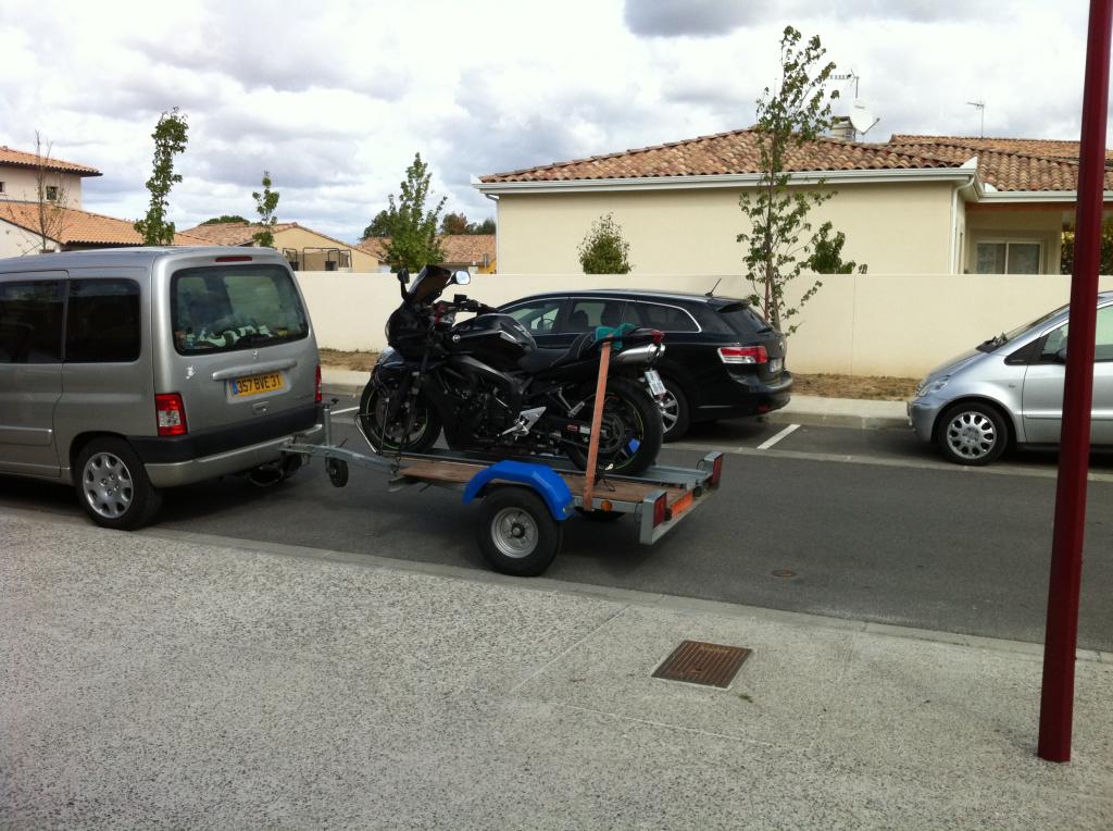

je suis allé chercher la mienne au puy il y a pas longtemps la photo n'est pas trés belle mais si ça peut aider.
il y avait en tout 4 points de fixation. En revanche j'avais des sangles speciales pour transport moto.
Si je peux te conseiller comprime les amortos en la fixant ça évite les rebonds. (attention qd tu le détache a leurs détente)
Au départ de mon Faz
Départ du Puy, même type d'attache
