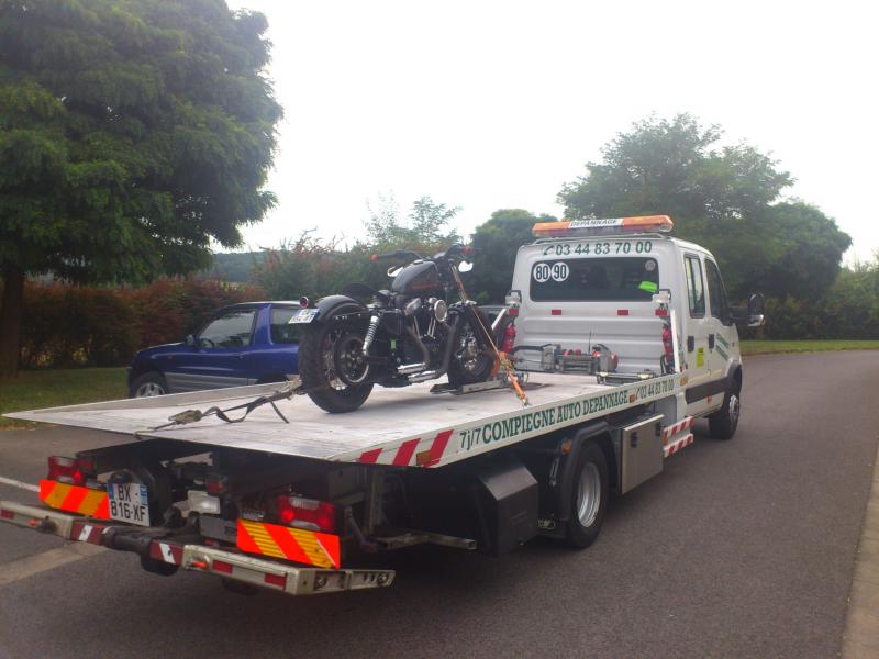

Il faut te prendre sur le té de fourche inférieur en comprimant la fourche pour éviter les rebonds...
Je sangle aussi toujours les roues au support...
Même les pros font comme ça! Regarde comment était sanglée ma moto lorsqu'elle a été dépanné... Okay
Faut pas hésiter à serrer les sangles, ça résiste bien plus que l'on croit!
