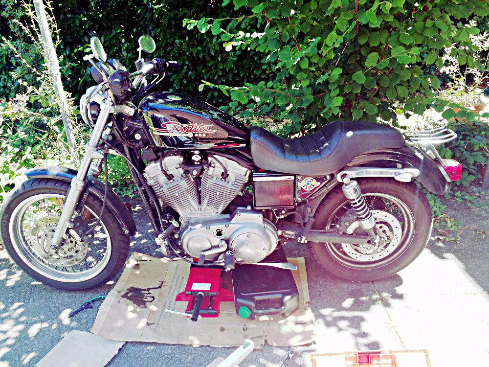

Mon sporty a redémarré ... après 34 mois d'arrêt Okay
Batterie neuve, bougies neuves, petit réglage de la garde au levier d'embrayage (provisoire mais je le sais) ... petits coups de démarreur ... il démarre il s'arrête ... il redémarre ... etc.
Une fois le fonctionnement à peu près stabilisé je pars dans les grands "paffsh !" que le mikuni m'envoie dans le filtre à air.
Ça se calme au bout de quelques centaines de mètres, on continue ... 15 kms sous 3 000 trs/mn on ouvre un peu plus ... rhaaaaah Smile Smile Smile ce comportement si différent de ma Guzzi Bellagio "de tous les jours", ce vrombissement de chasseur bombardier ! Quel plaisir ! J'ai le sourire jusqu'aux oreilles (mais la bouche fermée à cause des insectes et du petit casque, ce qui doit me faire ressembler à Oliver Hardy Mr. Green )
Retour @home, je la gare à l'ombre, je trouve pas le point mort, je coupe le moteur remets le contact point mort facile ... ça corrobore ce que je pensais (mais je peux me tromper) : la butée d'embrayage est naze.
C'est d'ailleurs pour ça que je l'avais remisé (pas de fric, pas de temps ... la vie ...)
Passage sur le cric, bon pour l'instant je suis resté dans mon domaine de compétences, la vidange (le primaire est juste vidé au cas où il faudrait ouvrir)
Photo pourrie Crying or Very sad
Prochaine étape le changement de butée d'embrayage, et de câble et de guidon (je vais en mettre un plus cintré qui maltraitera moins le câble).
La suite normalement le week-end prochain ça me laisse le temps de m'interroger Very Happy

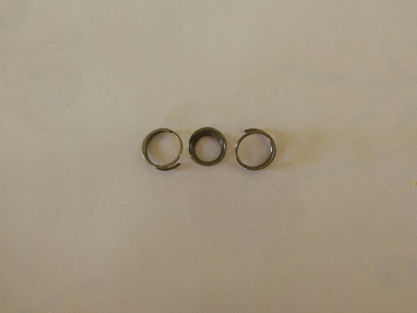

J'ai donc déconnecté le câble d'embrayage au levier (je le change), j'enlève le derby cover et là ... le ressort qui est juste derrière me tombe dans les mains ... cassé en deux Crying or Very sad
Je vais le changer, y'a pas de souci (faut que j'en trouve un) mais ... pourquoi a t'il pété ? Joue t'il un rôle dans les soucis de garde d'embrayage fluctuante que je rencontre ?
Je vois pas trop son utilité à part de maintenir la pièce suivante gentiment à sa place ...
Si vous avez un idée Idea une théorie ... je suis tout ouïe
French Baguette Hunter
Sam 22 Juil - 16:27 (2017)
Messages: 11 669
Message Changement butée d'embrayage ... terminado :) Répondre en citant
le ressort maintient en place la vis de réglage de garde à l'embrayage , et donc ton réglage se décale sans ce ressort
ton souci est là Okay

Bon pause ... j'ai deux soucis :
1 réglage de la garde interne, serrer jusqu'à sentir une résistance ça veut dire jusqu'à ce que ça bloque (vieux manuel dire jusqu'à ce que vis tourne plus, hugh!) ou jusqu'à que ça résiste légèrement ?
2 le ressort envoyé par BJ est trop petit :
à gauche et à droite le ressort cassé, au milieu le nouveau bien plus petit Sad
Quelque chose me dit que je vais me balader du coté de Harley Davidson Bègles c't'aprèm Smile
