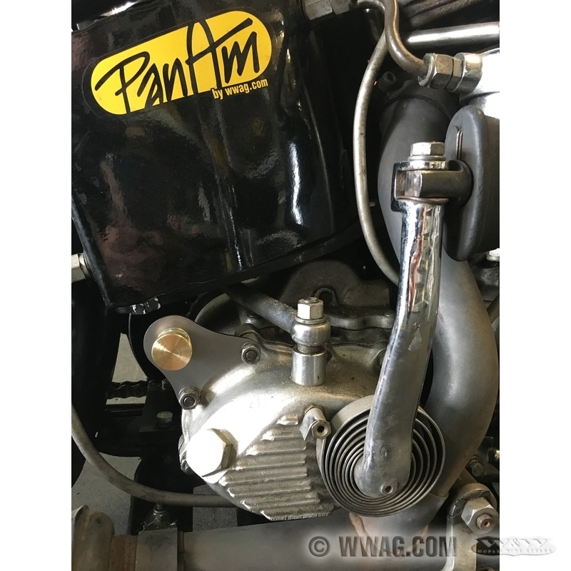

Le suivant est tres certenainement le plus "beau" que j'a trouvé.Est ce que l'un d'entre vous à déjà instalé l'un de ces equipement ? et si oui, comment se comporte t'il niveau des vibrations avec le temps ... ?
Est ce que ca vaut vraiment le coup selon vous ?
