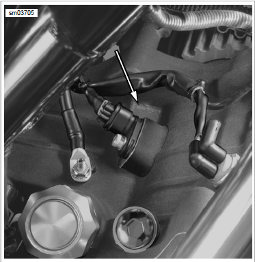

Et t'as une tof ou un schéma de la RT pour illustrer ce qu'est ce capteur et ou il est situé ?

Le voici sur un Touring mais ça doit être pareil sur un Dyna

Effectivement,c est ici que ca se passe. Doigts de fee obligatoires!
