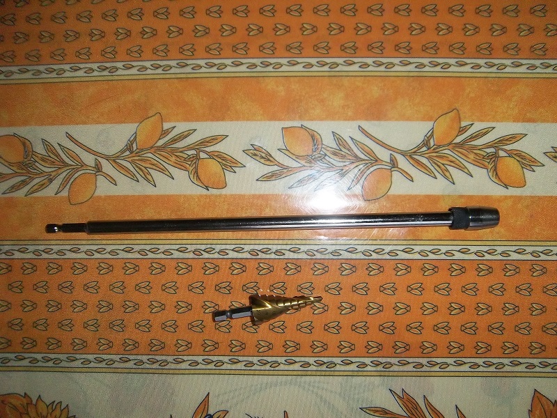

J'ai attendu 16 ans,mais je me suis decidé a depuceler mon sport!
Bin ouaip,j'voulais pas me faire passer pour un pervers! Mr. Green
Vu le prix des pots,je voulais faire cela proprement et pouvoir revenir en arriere en cas de controle technique! Evil or Very Mad
J'ai cogité longtenps mais j'ai trouvé une solution,pas onereuse du tout et a la portée de tous (qui n'ont pas 2 mains gauches) Mr. Green
J'ai trouvé sur la baie en chine une meche "toupie' qui va du 4 au 20 mm(a peine5€ port compris) (ça existe jusqu'au 32)
et au brico pres de chez moi une rallonge de visseuse(30cm) pour une dizaine d'euros.
voila les 2 engins:

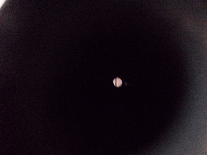

on demonte les silencieux,on pointe si possible bien au centre de la pastille,et on fore,
on sent bien tous les etages qui passent,il n'y a qu'a les compter,j'ai fais un premier essais a 10mm(4 etages,un tous les 2mm)
C'etais pas suffisant,j'ai continué jusque 14mm,
Apres essais,ça me plaisait,pas trop fort et un beau bruit sourd "Harley" toujours moyen de ragrandir si on veux! Okay
Si un jour le CT viens nous faire ch...r, Mad il y a moyen de decouper dans de la tole, 2 ronds de 45/50 mm de diametre(par silencieux)
percé au centre a 8mm,boulon + ecrou et venir placer les 2 plaques de part et d'autre de la pastille prise en"sandwich" et
serrer .Cela doit etre possible a deux et un peu de patience(ou beaucoup) Mr. Green
Mais j'espere qu'on en est pas encore la!(pour le CT) Exclamation

Je n'avais pas pensé à la mèche toupie, de mon coté j'ai tout viré à la scie cloche de 32, je pensais faire un barouf du tonnerre, mais le son est bien en dessous des screaming slach cut que j'avais, d'ailleurs les voisins me remercie depuis un an pour la discrétion de ma bécane, et pourtant, poignée dans le coin elle envoie du bon son.
C'est le parfait compromis et ça passe très bien devant les bleus en mode cool.
Niveau perf, je n'ai pas senti de changement, la seule différence est à fond, avec les screaming elle s'étouffait très proche du rupteur sans le déclencher, avec les pots dépastillés elle déclenche le rupteur. Comme quoi... Rolling Eyes

Ca c'est valable pour les anciens pots.... mais les pots récents (post 2005 je crois), ils comportent un nid d'abeille, et pour le percer, ben tu peux te brosser.
Pour les nouveaux ça marche aussi, j'ai dépastillé ceux d'un copain à la scie cloche de 32mm par la sortie des gaz, en faisant gaffe de ne pas aller trop loin pour éviter de taper le cata, par contre il faut aller chercher la pastille avec un aimant ou un crochet au milieu du pot si elle n'est pas venue avec la scie cloche. Ca demande un peu plus de temps que les anciens.
Dépastillé les cata sifflent pas mal, dommage car le son est fabuleux! Faut dire qu'on n'a pas encore limé les bavures qui restaient de la pastille pour savoir si le sifflement disparait.
