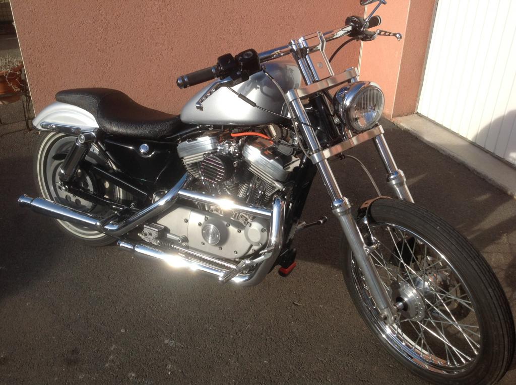

Jerrycho
Inscrit le: 29 Juil 2017
Messages: 75
Localisation: Guipavas / Brest / BZH
Message Té Inclinée Large, roues origines ? Répondre en citant
Hello StefD30,
Tu roules avec ce type d'installation ?
Si oui, aurais-tu une photo de ta bécane sur le fofo ?
Merci Smile
Mar 1 Aoû - 16:18 (2017)
Messages: 17 335
va voir sur la prez de mon super cross ( suffit de cliquer sur le lien dans ma signature)
Mar 1 Aoû - 16:22 (2017)
Jerrycho
Messages: 75
Au top, belle bécane ! Shocked
Surtout que le mariage noir mat laiton est également dans mes projets Smile
L'avant ne me choque pas du tout.
Tu me confirmes que tu es bien en Té large incliné 5° avec ta roue de 19 ?
Si oui pour rendre ça viable, je suis les indications de El Penguinno: cale et entretoise ?
Sympa en tout cas ta bécane, ça me rassure, et c'est le look que je recherche Cool
Mar 1 Aoû - 16:31 (2017)
Messages: 17 335
c'est bien ca, les cales et entretoises sont obligatoires , après j'ai opté pour des pneus vintages en 4"x19 pour rendre la roue moins ridicule par contre ca interdit de remonter le GB Mr. Green
Mar 1 Aoû - 16:36 (2017)

Messages: 9 911
stefd30 a écrit:
El Penguinno a écrit:
J ai pas vu de tés avec la largeur d origine et inclinés
Après le résultat de tés larges avec une roue d origine (19 ou 21) rend pas terrible terrible, y faut une cale pour le disque ainsi que des entretoises pour le gb et de face ça rend vraiment Confused
Voilà , maintenant je vais me remettre à vouloir changer mes Tés Mr. Green
Je te déteste Paulo Mr. Green Mr. Green
Tiens un exemple parlant
Mar 1 Aoû - 20:42 (2017)

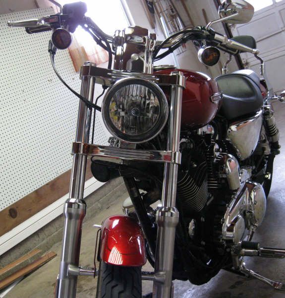

Ollivier
Inscrit le: 27 Fév 2016
Messages: 1 538
Localisation: Aveyron
Voici un sport (le mien....) avec un té large Magnum incliné.
À toi de voir.
9 drives my road
Mer 2 Aoû - 14:19 (2017)
Jerrycho
Messages: 75
Bonsoir Ollivier,
Merci pour ta photo !
Ba écoute tu me rassures, le look ne me choque pas du tout.
Je suis en train de regarder les mid glide raked 6, on en trouve, mais à des tarifs de folie (600+).
Ta roue est en taille d'origine du coup ? 19 ?
Mer 2 Aoû - 20:44 (2017)
