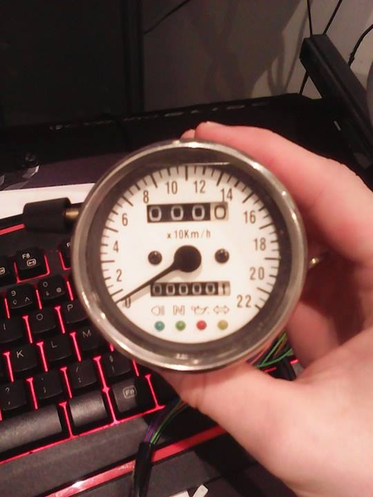

Tout est dans le titre, speedocâble visser sur la roue avant et sur le compteur. J'ai juste branché 2 fil à la batterie (neutre+positif), ceux de l'éclairage du compteur, Puisque de toute façon la moto n'a pas de capteur de point mort, de jauge d'essence etc...de la vielle quoi.
Mais l'aiguille ne daigne pas bouger....
Mon compteur si ça peut aider
