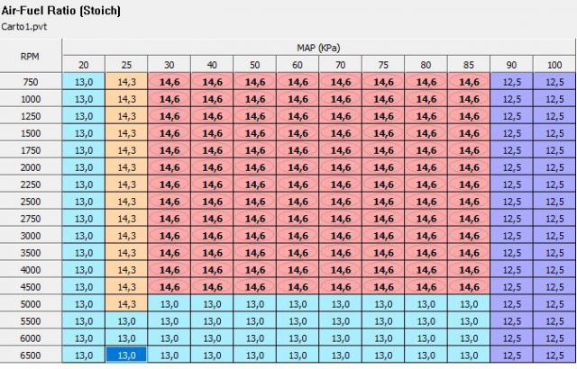

Bonjour à tous
Alors voila mon soucis, j'ai fait hier une première session d'autotune, en suivant bien tout comme il faut le tuto de chguss et une fois arrivé à la casa, rien n'avait bougé et mon DPV indiquait toujours NBR:O (alors que le NBF:0 avait disparu une fois le moteur chaud).
J'ai essayé de regarder d'ou pouvait venir le problème, mais les AFR sont bien à 14,6 et le closed loop à 1.
Est-ce que j'aurais loupé un truc ?
Et comment faire pour "forcer" la boucle fermée en mode apprentissage ? (sachant que normalement la carto d'autotune est censée le faire d'elle même)
Merci d'avance pour votre aide, et désolé si la réponse est déjà faite, mais la recherche des termes NBR:0 ne renvoie rien... Sad

Oui je sais. Le truc c'est que j'ai cherché partout, aucune info sur ça à part "mettre l'AFR sur 14.6 dans la zone de cruising" sauf qu'il y est déjà. Et dans le tuto et tout ce que j'ai pu trouver, il est juste expliqué que NBR:O correspond à la sonde arrière en boucle ouverte. Pas de réponse précise sur comment modifier ça...
scratch
cf capture:
