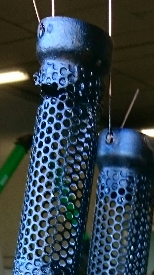

Il y a 6 mois j'ai acheter aux US deux chicanes V&H (parce que sans c'est la perte d'audition assuré).
Jai fait le montage pots chicanes, puis fait environ 8 000 km tout se passait très bien.
Mais depuis environ 150-200 bornes j'avais comme des vibrations dans le pots plus fortes que d'habitudes (sur certains régimes notamment 2000-2500 tr/min)
J'en avais marre donc j'ai démonté le pare-chaleur du cylindre arrière je le remet ...meme tarif....
Je le démonte à nouveau je vais tock-tock sur l'échappement comme si je frappais à une porte ....miracle l'échappement me répond
Donc je regarde dedans et la je trouve ceci ....
Je pense qu'un combo oxydation chaleur à eu raison de cette pauvre chicane...
Elle dors dans un garage certes frais mais pas humide
En fouillant sur le fofo je n'ai rien trouvé pareil sur l'Internet (je n'ai pas regardé sur le forum US)
Donc est ce déjà arrivé à quelqu'un ?
Des avis ?
J'ai contacté V&H sur le support client j'aittend leur réponse ...
Forcément méthodologie américaine on dit d'abord qu'on est content de bosser avec eux puis on leurs dit que c'est pas Super
Leur site indique que toute les pièces sont garanties un an !

merdoum Shocked Confused
on dirait que ta bécane n'aime pas le chinois Mr. Green

t'as plus qu'à ressouder un tube pour remplacer la merde de grillage et à percer ce tube toi même

La pièce est en inox et j'ai pas de quoi souder à l'argon.
Mais ce n'est pas comment faire que je demande c'est si quelqu'un a déjà vent d'un cas similaire et le PourQuoi du comment

Oui, même chose sur les vances dual power de mon SGlide...
C'est de la vraie merde leur grille.
J'ai pas cherché, j'ai remplacé.
Mais je trouve que 8 mois c'est court pour mettre des chicanes ds cet etat...

6 mois ...mais 8000 km
Merci the_grizlly pour ton retour le problème est donc connu ...
Ça me "rassure"
je pense qu'au final tu devras te trouver une solution toi même ...
car t'attends pas à des miracles commerciaux avec V&H
mais bon ...
heu ! en inox ? t'es sûre ?

Pas inox, je dirait plutôt galva, vu la gueule des miennes à la réception! Mr. Green

samourai21 a raison... le jour où V&H fait des chicanes en inox... il pleuvra des billets de 100 dollars !
c'est du Cochonium galvanisé... c'est même indigne d'une marque comme çà...
D'ailleurs, on voit bien la force du bureau d'étude dans la forme, le look et les performances... j'ai un dual power sur le SG et c'est pas mal du tout. Mais la qualité de fabrication relève de la grande distribution !
d'ailleurs, sur le SG, la partie en X est déjà fendue après 2 ans et 25 000 bornes...
c'est sur que je ne le ménage pas... surtout sur le banc de puissance... mais quand même.
Sur le 1200, je vais mettre une ligne inox de chez two brothers racing... on va bien voir la différence !

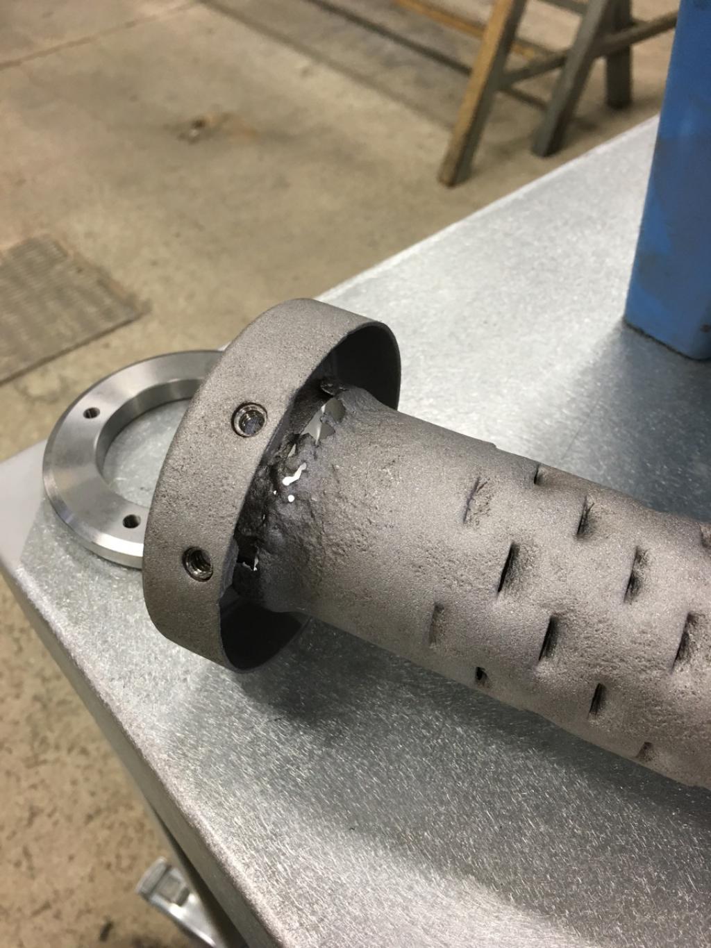

voilà ce que j'avais trouvé en ouvrant la première fois :

et les chicanes extérieures ne valent pas mieux !

mouai c'est de la grosse dauberie très cher Confused

d'ailleurs, sans pourrir le post d'Alex, je cherche aussi pour mon tout nouveau 1200... ben c'est pas si simple de trouver un bon 2 in 1 inox avec des perfs...
Si tu a s des idées... je suis preneur !

Pas de réponses de V&H ...
En revanche amazon US deux heures apres ma réclamation la pièce était commandé avec fast shipping offert et mon ancien achat intégralement remboursée .
Il me restait la bombe protection surface haute température la , la pièce sèche. On verra dans le temps ....
