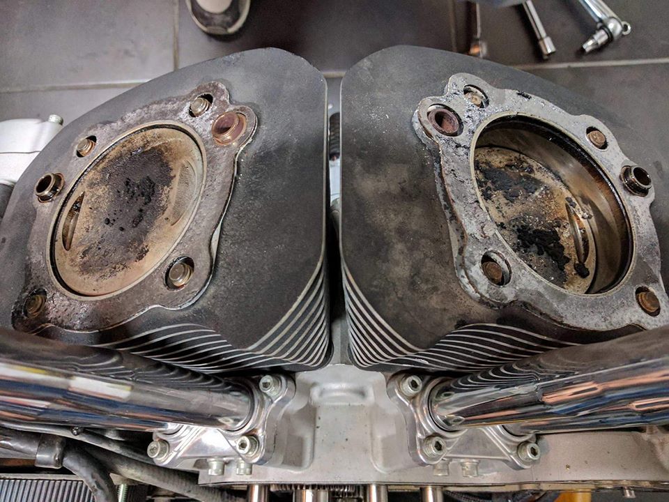

Voici mon problème: Mon sportster consomme presque 1 L d'huile aux 150 km et fume bleu à la décellèration Exclamation
Tout d'abord la machine: Sportster XL 1200 R de 2004 et 23 000 km au compteur avec un petit stage 1.
J'ai achété mon sportster cet hiver, au tout début il ne fumait pas et il faut dire que le pot supertrapp qui évacue les fumées par le dessous ne permet pas de bien distinguer les émissions de fumé lorsqu'on roule solo...
puis j'ai commencé à trouver que le niveau d'huile descendait légèrement mais rien d'alarmant jusqu'au jour où lors d'une sortie avec un pote il m'a annoncé que je fumais bleu au passage de vitesse ou lors de la décellèration.
Je continue à être optimiste et je me dis que c'est peut-être ma façon de conduire qui est différente de l'ancien propriétaire et qu'il faut que la moto se "rode" gentiment...
Je pars donc pour mon trip annuel avec ma bande de furieux et là rien ne va plus !!
Obligé de remettre de l'huile à chaque pleins, j'ai bouffé plus de 7 L d'huile en 1300 km. Sad
Ni une ni deux en rentrant je mets les mains dedans avec l'aide d'amis ex mécanos. Après ouverture les deux cylindres sont contaminés, les chambres de combustion sont noircis d'huile brulée.
Après vérification rien ne semble abîmé donc on nettoie, on se refait la segmentation et on change les joints de queue de soupapes.
On remonte, je pars avec madame direction La Rochelle et au bout de 300 km re-belote... le problème est moindre mais néanmoins toujours présent. Environ 1L pour 250 km.
C'est pourtant un moteur extrêmement simple et je ne voit pas d'où ça pourrait venir d'autre.
Pourquoi ça me fait ça sur les deux cylindres ?
Comment on peut consommer autant sans défauts qui sauteraient aux yeux ?
J'ai beau chercher sur le net, je ne trouve rien.
Vous êtes mon dernier espoir... j'ai vraiment pas les finances pour l'emmener chez Harley et maintenant c'est trop tard pour me retourner contre le vendeur... de toutes façons j'aime trop ma meule !!

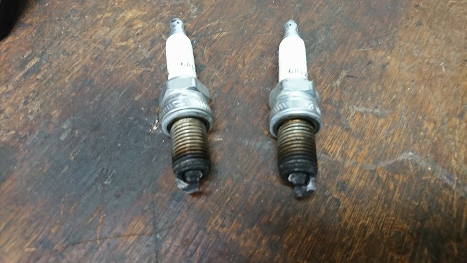

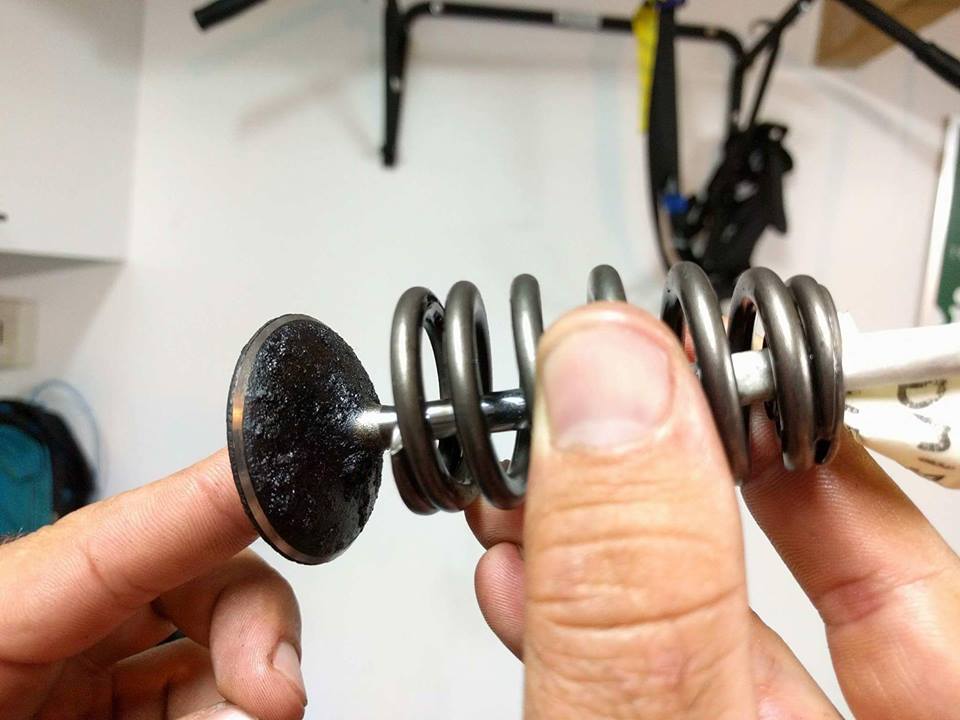

Ces photos datent du premier démontage...

si t'as rien trouvé au niveau de la segmentation, ni au niveau des cylindres (pas de rayures) , 2 pistes possibles
- tes cylindres sont glacés
- tes reniflards sont incontinents
Ven 25 Aoû - 19:15 (2017)

des cylindres glacés sont brillants comme des miroirs
fais une recherche dans google : il y a des tas d'infos à ce sujet

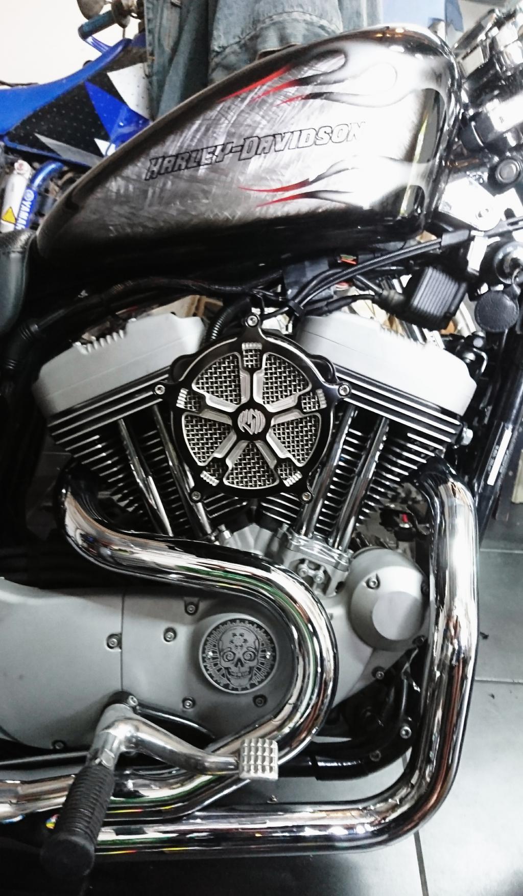

pour tes reniflards ,t u as quel filtre ?
si les vapeurs d'huile sont aspirées par le carbu, et si ça crache un max , ton moteur se polie par là
pour en revenir au glaçage, normalement quand on ouvre un moteur on pratique a un décalage + rodage soupape + curetage de tout le carbone

J'ai un filtre à air rsd

ok , filtre avec aspi des vapeurs pour le carbu : c'est une piste , mais si ça crachait grave , tu en aurais aussi sur ton futal

Si tu as refait la segmentation et que tes cylindres sont en bon état, il ne reste que les reniflards, je ne vois pas par ou l'huile peut passer, ton joint de culasse est propre on ne voit pas de passage d'huile sur la surface du joint, ou alors comme dis Sam, cylindre glacé ou ovalisé et plus étanche, tu as contrôlé la compression?

Vous avez vu la gueule des soupapes ?????
Y'a de l'huile qui remonte à fond par là et qui est cramée dans le cylindre.
Faudrait aussi voir le calage des soupapes.
De toute façon gros soucis... les cylindres ressemblent à l'intérieur de mon poêle, les têtes de soupapes à mon bac à vidange et les bougies à un vieux mégot.
Faut bien qu'elle passe par quelque part cette huile.
Alors si les segments sont changés et que le problème persiste, y'aurait aussi voir les diamètres (chemises, pistons). Mais sur la photo, la chambre est bien brillante quand même, comme le dit Sam.

Ouvre ta boite a air et regarde l'admission si c'est piscine d'huile tu as trouvé ....

- risques d'avoir arraché les lèvres des joints d'étanchéité des queues de soupapes si l'on a pas appliqué la combine de la paille pour le remontage
- jeu latéral des soupapes dans les guides
- champignons caoutchouc dans le carter supérieur de la culasse cuit par l'huile et restant ouvert
- après un rodage de soupape, remplir la chambre de combustion d'essence et controler l'étanchéité des sièges de soupapes et des guides (intérieur et extérieur )

voir les jeux des guides de soupapes aussi et prendre les compressions
