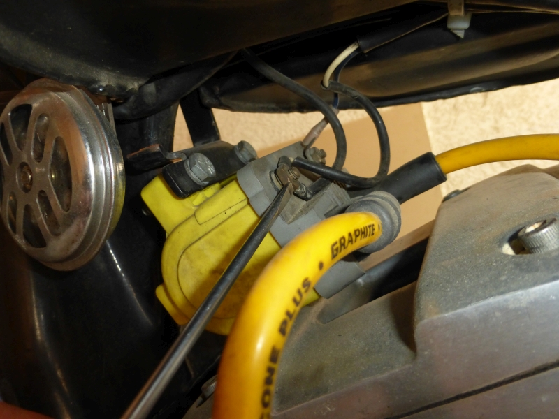

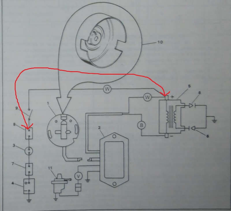

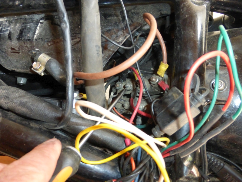

voila le schéma de l'allumage de ton sports
la manip va consister à shunter ( trait rouge ) le faisceau et d'alimenter en direct la bobine . Quand tu auras fais ça, tu ne pourras éteindre ta moto qu'avec la clé de contact . de toute façon c'est juste pour trouver ta panne ...

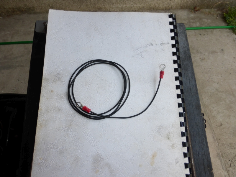

Avec un bout de 1m de fil souple et 2 cosses tu auras ton shunt Okay

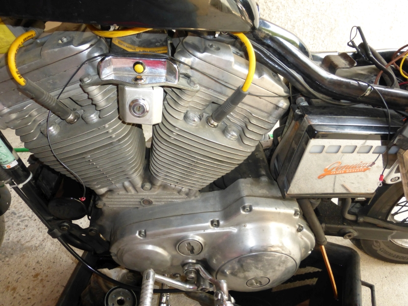

tu le fais cheminer comme moi mais en plus propre et attaché de telle façon qu'il ne touche pas les cylindres ( tu vas rouler un peu quand même)
A partir de la , je te conseille vivement de débrancher ta batterie .... puis tu fais ça Arrow
tu mets une cosse sur la borne de ta bobine ou deux fil blanc arrivent (pointe tournevis)
puis tu relis l'autre extrémité sur le fusible fil GRIS (pointe tournevis)
Tu rebranches la batterie . Si tu roules une semaine avec ce montage sans raté ou calage c'est que ta panne vient de la broche qui se trouve dans le phare ... Si tu n'arrives pas à démarrer ta moto avec le démarreur cela peu provenir également de cette même broche . Mais une chose à la fois ... pousse ta bécane pour la faire démarrer Okay et n'oublie pas que tu ne peux arrêter ta moto quand coupant le contact ( A l’arrêt moteur éteint ne laisse jamais le contact avec se fil branché car à la longue tu peux cramer la bobine Neutral )
t’as plus qu'à essayer en faisant un câblage assez propre pour que ton fil ne traine pas partout ...
caju Arrow

Ok je test ça maintenant, mais du coup histoire d'apprendre: Selon quel principe ça devrait améliorer la situation? Et quel problème cette modification est supposé résoudre ou localiser?
Je poses ces questions en partant du principe que tu as une idée du problème en tête de par ton interprétation de mon histoire, et peut être est-ce bien de celà qu'il s'agit ou peut être pas, selon toi le soucis viendrais des ponts de connections situés dans le phare dont je n'ai pas bien compris l'utilité)

la connectique de ta moto est vielle .... les contacts peuvent être fatigués . L'alimentation de ta bobine passe par cette connectique du coup l'allumage peut être aléatoire . Cela ressemble fortement à ton problème . Avec ce fil tu shuntes la connectique : si ça fonctionne c'est que la panne vient de la ... si ça merde toujours tu auras éliminé une panne possible Wink

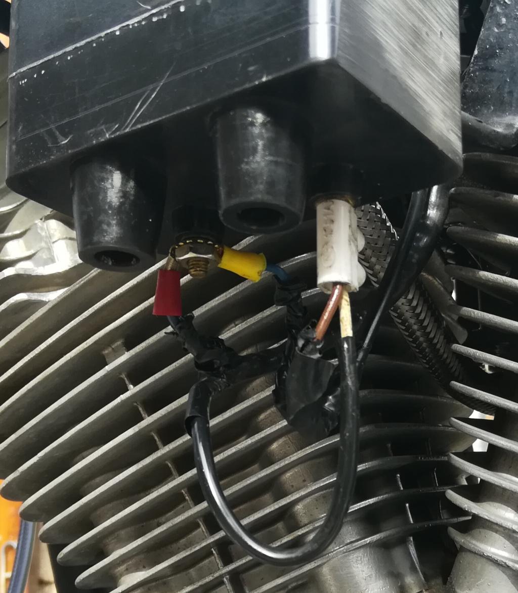

Bon j'ai démonté la batterie, préparer le câble pour shunter, mais mes codes couleurs sont différents, sûrement dû aux bidouilles de l'ancien proprio, du coup je sais pas trop Rolling Eyes
Sous les Scotch isolants de la bobine je n'ai pas trouvé de blanc (j'ai du marron, du rouge, du noir et du bleu)
Pour le fusible fil Gris ça va il est au même endroit que tu m'as indiqué

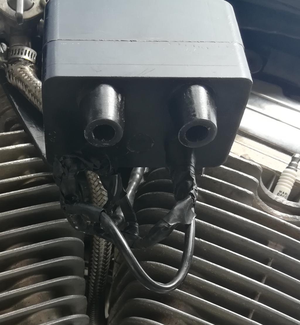

ben dit donc c'est joli tout ça .... Shocked
regarde sur ta bobine si tu as bien une borne avec 1 fil branché et l'autre 2 .... si tu as sa tu branches le shunt la ou il y en a 2 ....
Dim 3 Sep - 17:10 (2017)
Deadline-echo
Inscrit le: 22 Jan 2015
Messages: 200
Localisation: 83160
Message La moto qui part en zgueg Répondre en citant
2 de chaque côté, un blanc et un marron à droite, 2 bleus à gauche
