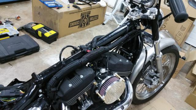

bonjour est il possible de passer le faiseau dans le tube de cadre sous le reservoir d une 48 ? pour eviter les platiques ou le faiseau apparant entre la selle et le reservoir ,si oui quelqu un la t il deja fait ?

C est faisable, mais je l ai pas beaucoup vu, voire pas du tout ici...le soucis c est qu il faut savoir où percer pour pas fragiliser le cadre, et de plus à moins d épurer le faisceau au max, ce qui avec un sporty moderne n est pas évident ( alarme, ecm etc...) ça va faire des sacrés trous Shocked

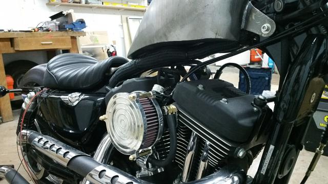

La meilleure solution, virer les prises deutch, lier fil à fil, et gaine f6 au dessus et tu fais passer le tout le long de la poutre sous le réservoir. Une fois celui ci remis c est quasi invisible, une paire l on fait ici moi le premier Wink
Tiens 2 photos de la mienne pendant sa transfo
Comme tu peux le voir ça fait un sacré paquet quand même et encore y a plus le faisceau de la partie injection Wink

Sans virer les prises ca passe sous le reservoir se 8L. Wink

Sans rehausse, et en gardant les prises, j'ai rien qui dépasse du réservoir.

Comme indiqué par El Penguinno, je te conseille de virer les prises deutsh.
Ca "passe" peut-être avec mais au prix du fait d'écraser à mort le faisceau. C'est à dire d'avoir par la suite de gros gros pépin électriques.
